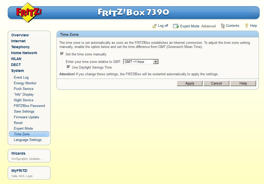

grunnsat Geplaatst: 25 maart 2012 Geplaatst: 25 maart 2012 Het zou de bedoeling zijn dat de Fritz!box automatisch herkent in welke timezone hij staat. Dat gebeurt wel, maar blijkbaar staan de Timezone regels inderdaad niet goed ingesteld. Als je onder System > Time Zone kijkt dan kun je hem daar met de hand op GMT+1 zetten, en Daylight Saving Time instellen.

grunnsat Geplaatst: 25 maart 2012 Geplaatst: 25 maart 2012 Kun jij die time zone setting nog steeds niet vinden (in expert mode)? Bijgaand een screendump van deze setting.
Moderator ceesv Geplaatst: 25 maart 2012 Auteur Moderator Geplaatst: 25 maart 2012 De Duitse software is in dit opzicht afwijkend. Ook in de expert mode is dit menu punt niet beschikbaar. (Fritzboxen! voor de Duitse markt staan in principe allemaal in dezelfde tijdzone). Ik zal moeten wachten op de update die deze bug herstelt. Gaat niet bestaat niet! 65" 4-K OLED, Vu+ Duo 4K SE BT, Vu+ Solo 4K, Rebox-8500, Rebox-8000, Wavefrontier T-90, Satlook Digital NIT, Megasat HD5 Combo Gebruik je een advertentie blocker? Maak dan een uitzondering voor onze website. Zonder advertentie (inkomsten) kan deze site niet voortbestaan.
Kowalski Geplaatst: 25 maart 2012 Geplaatst: 25 maart 2012 Oh dat is jammer. Mijn (internationale) Fritzbox 7390 liep in elk geval ook een uur achter, die heb ik ook moeten bijstellen zoals op het plaatsje van grunnsat. Vu+ DUO 4K (OpenPLi), Visiosat 13.0/19.2/23.5/28.2°E
