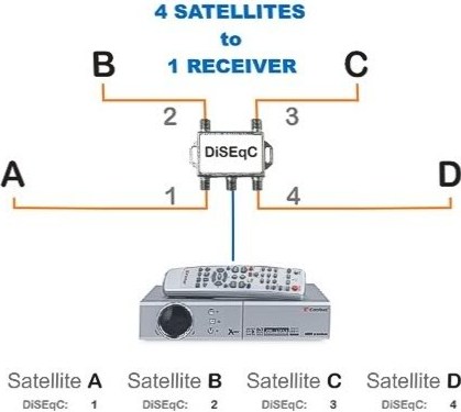

Sprietje Geplaatst: 10 april 2012 Geplaatst: 10 april 2012 Beste DjFoxy Heb jij de switches wel goed aangesloten? Bij 3 Alps-twin heb je dus twee 4/1 diseqc-switches nodig. In bijgevoegde afbeelding staan 4 lnb’s afgebeeld die op de 4/1 switch is aangesloten, bij jou is die 4e lnb dus niet aanwezig en is de 4e poort van de diseqc-switch dus vrij. Zo doe je dat vanaf de eerste aansluiting op de drie lnb’s en precies hetzelfde ook met de tweede aansluiting van de drie lnb’s. De instellingen op je tuners moeten als volgt ingesteld staan: Diseqc- 1.0, dan: Astra 19,2 op 1 of a Astra 23,5 op 2 of b Astra 28,2 op 3 of c
