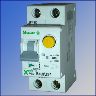

Sprietje Geplaatst: 14 mei 2012 Geplaatst: 14 mei 2012 Heb je de stekker al nagekeken. Mogelijk hebben de schroefjes niet goed vastgezeten waardoor de stekker veel te heet is geworden en de isolatie is weggebrand. Je schreef dat het de zekeringautomaat was die er uit springt. Dat zul je wel goed weten maar er bestaan dus ook zekeringautomaten met ingebouwde aardlek, zie de bijlage. In dat geval is ook de knop omlaag gesprongen maar kan het dus ook een aardlek probleem zijn.
grunnsat Geplaatst: 15 mei 2012 Geplaatst: 15 mei 2012 (aangepast) Je schreef dat het de zekeringautomaat was die er uit springt. Dat zul je wel goed weten maar er bestaan dus ook zekeringautomaten met ingebouwde aardlek, zie de bijlage. In dat geval is ook de knop omlaag gesprongen maar kan het dus ook een aardlek probleem zijn. Klopt, zo'n ding heet een alamat. Ik heb in mijn groepenkast alleen maar alamaten, en geen losse aardlekschakelaar. Een alamat heeft een testknopje om de aardlekfunctionaliteit te kunnen testen. 15 mei 2012 aangepast door grunnsat
