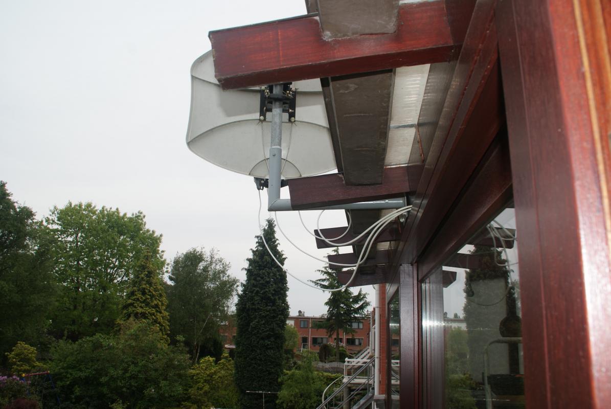

PATJE Geplaatst: 18 mei 2012 Geplaatst: 18 mei 2012 ik heb gisteren nog eens geprobeerd mijn visiosat g4 goed af te stellen, halve dag bezig geweest. Ik ben begonnen met de astra 19.2, elevation 29.8 azimuth 161.2 en lnb skew - 4.2 resultaat: astra 19.2 signaal 95% kwaliteit 84% instelling sab receiver 1 astra 23.5 signaal 1% kwaliteit 1% receiver 2 astra 28.2 signaal 91% kwaliteit 85% receiver 3 hotbirt 13 signaal 90% kwaliteit 75% receiver 4 Bij de a 19.2 en de a 23.5 heb ik alps twin lnbs ,met de bedoeling om tv vlaanderen aan te schaffen op de beneden en bovenverdieping maar zolang ik de astra 23.5 niet kan ontvangen wacht ik daar maar mee. De a 28.2 en h 13 zijn alps single lnbs Nu heb ik vandaag gezien dat ik tv noord en omroep friesland kan ontvangen op de a 23.5 en toch blijft signaal en kwaliteit 1% Ik zie nu wel dat er 3 huizen verder een smalle denneboom staat, ik hoop dat deze niet in de straal van de 23.5 staat. want vroeger heb ik een wave schotel gehad en daar ontvangde ik de 4 satellieten wel mee maar met minder signaal vandaar dat ik deze visiosat heb gekocht. Ik zal er een foto bijvoegen maar de bedrading moet nog weg gewerkt worden. De lnb van de 23.5 heb ik er voorlopig terug afgedaan van de schotel.

Sprietje Geplaatst: 19 mei 2012 Geplaatst: 19 mei 2012 Beste Patje, welkom op dit forum Nou, over die boom hoef je je geen zorgen te maken. Ik weet niet waar je schotel ongeveer staat maar de satellietsignalen komen onder een hoek van ongeveer 29 graden schuin van boven. Over die boom gaan ze ruimschoots overheen. Omdat de boom relatief klein is, zal hij waarschijnlijk niet goed op dishpointer.com te zien zijn, maar kijk zelf maar even, dan kun je meteen zien hoe hoog de boom mag zijn voordat hij problemen gaat geven. Heb jij de volgorde van de lnb’s wel goed aangesloten. Op de diseqc-switch liefst: Astra 19,2 op 1 of a Astra 23,5 op 2 of b Astra 28,2 op 3 of c Hotbird 13 op 4 of d En dan je tuner natuurlijk in dezelfde volgorde instellen.

Sprietje Geplaatst: 19 mei 2012 Geplaatst: 19 mei 2012 Beste Patje Om je gerust te stellen zou je het volgende kunnen doen. Waarschijnlijk heb je wel een setje met driehoeken en een gradenboogje. Neem nu de driehoek van 30-60-90 graden. Heb je dit niet, dan kun je er ook een van karton uitknippen. Plaats deze driehoek met de onderzijde horizontaal in de buurt van de schotel en kijk dan over de schuine zijnde van 30 graden. Je zult zien dat je meters boven de boom uit kijkt waar jij bang voor bent. Kun je meteen inschatten hoeveel jaar die nog kan groeien voordat die wel problemen gaat opleveren. Maar ik begrijp het even niet. Je schrijft dat de 4 koppen geplaatst hebt, de Hotbird, de Astra 1, 3 en 2. Ik zie geen diseqc-switch aan de mast zitten dus ik neem aan dat die binnen zit maar ik zie slechts 3 coaxkabels naar binnen lopen. Je hebt de lnb van de Astra 23,5 en ook de coaxkabel verwijderd mag ik aannemen. Plaats nu de Astra 23,5 graden-lnb weer eens terug en sluit die zonder diseqc-switch eens rechtstreeks op je satelliettuner aan. Dan moet je toch beeld hebben.
PATJE Geplaatst: 19 mei 2012 Auteur Geplaatst: 19 mei 2012 Beste Patje Om je gerust te stellen zou je het volgende kunnen doen. Waarschijnlijk heb je wel een setje met driehoeken en een gradenboogje. Neem nu de driehoek van 30-60-90 graden. Heb je dit niet, dan kun je er ook een van karton uitknippen. Plaats deze driehoek met de onderzijde horizontaal in de buurt van de schotel en kijk dan over de schuine zijnde van 30 graden. Je zult zien dat je meters boven de boom uit kijkt waar jij bang voor bent. Kun je meteen inschatten hoeveel jaar die nog kan groeien voordat die wel problemen gaat opleveren. Maar ik begrijp het even niet. Je schrijft dat de 4 koppen geplaatst hebt, de Hotbird, de Astra 1, 3 en 2. Ik zie geen diseqc-switch aan de mast zitten dus ik neem aan dat die binnen zit maar ik zie slechts 3 coaxkabels naar binnen lopen. Je hebt de lnb van de Astra 23,5 en ook de coaxkabel verwijderd mag ik aannemen. Plaats nu de Astra 23,5 graden-lnb weer eens terug en sluit die zonder diseqc-switch eens rechtstreeks op je satelliettuner aan. Dan moet je toch beeld hebben. IBeste sprietje ik heb mijn ladder nog eens buiten gehaald en naar die boom gekeken en inderdaad die mag nog een stuk groeien mijn diseqc-switch heb ik in de veranda geplaatst en de lnb met coaxkabel had ik voorlopig weggedaan zodat er nu nog 3 kabels zijn ik heb nu de lnb terug geplaatst met een coaxkabel rechtstreeks naar de satelliettuner maar nog steeds geen beeld de satfinder heb ik er ook tussen gezet om nog eens naar boven en beneden te schuiven maar nog niks te zien

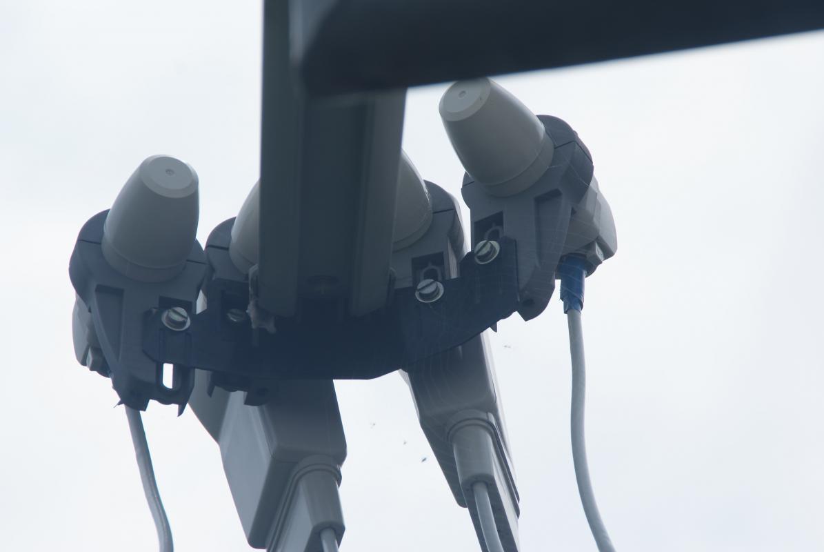

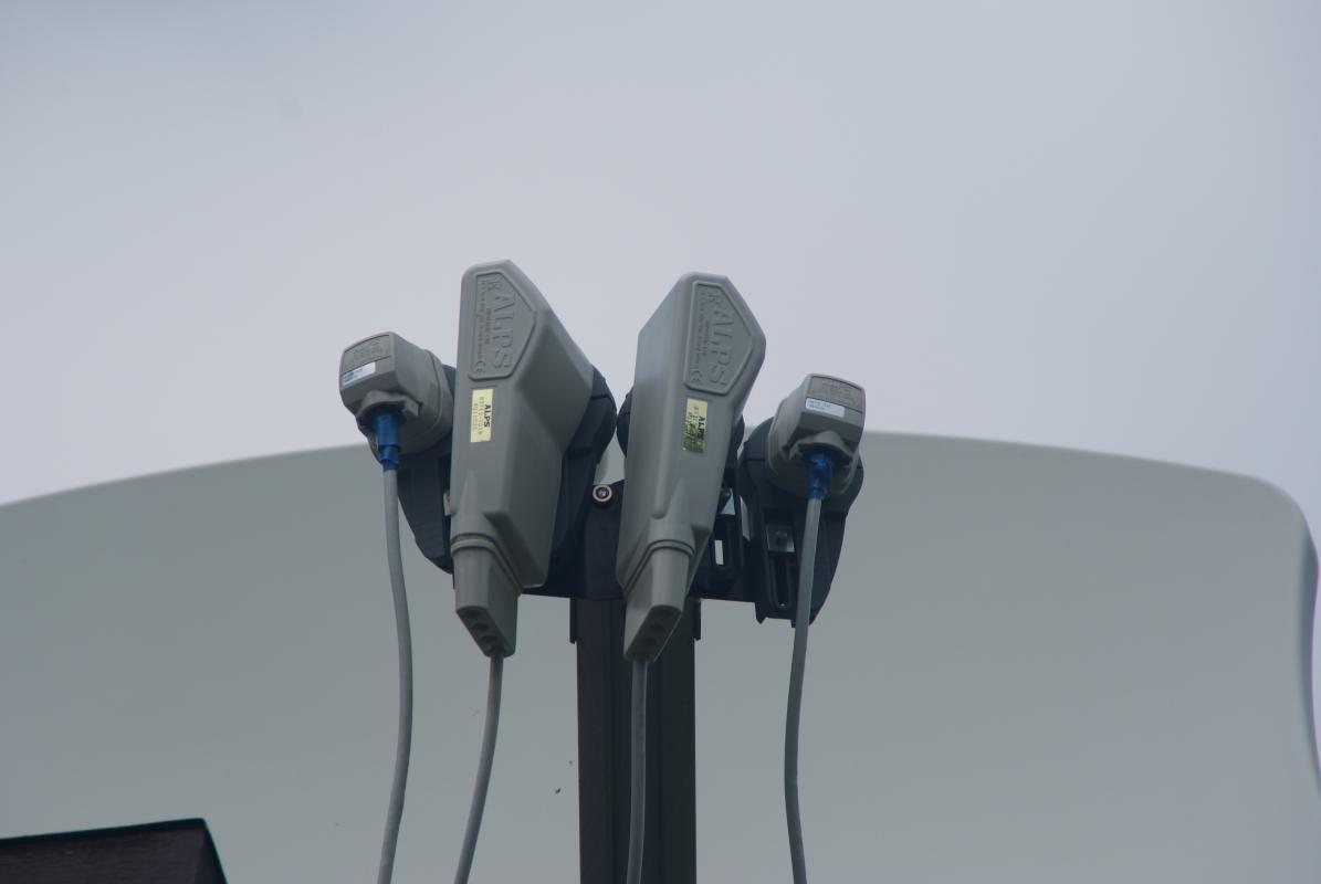

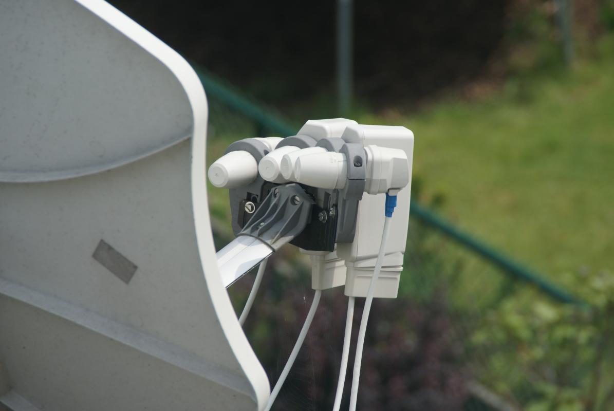

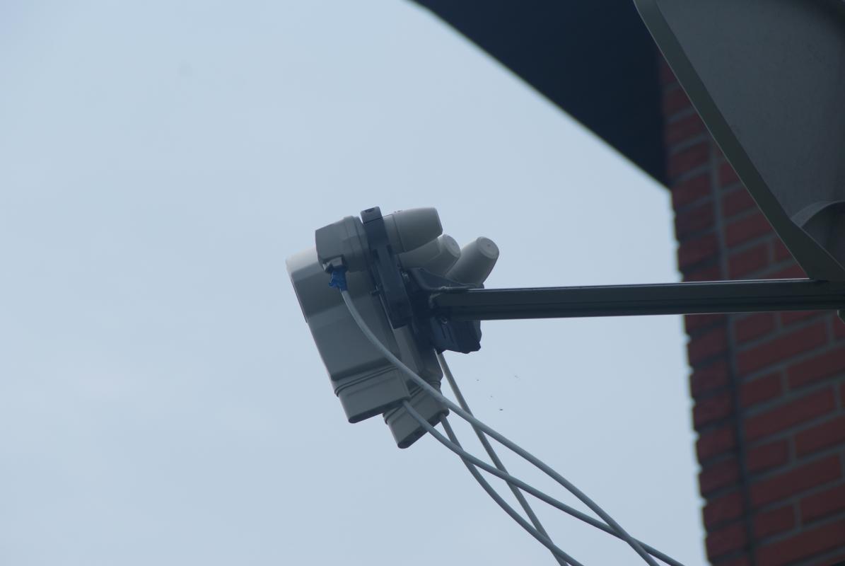

satencom Geplaatst: 19 mei 2012 Geplaatst: 19 mei 2012 Heb je ook een foto hoe je de lnb's in de houders hebt geplaatst, en is de houder wel goed geplaatst, en kijk hier ook nog even Volgens de wet van Bartjens moet het kunnen En met de vriendelijke groeten Hendrik En Is je Probleem opgelost? Help anderen door te vertellen hoe je dat hebt gedaan.
PATJE Geplaatst: 20 mei 2012 Auteur Geplaatst: 20 mei 2012 Heb je ook een foto hoe je de lnb's in de houders hebt geplaatst, en is de houder wel goed geplaatst, en kijk hier ook nog even ik zal er een paar fotos bijzetten , maar de bedrading en de tape werk ik nog wel weg ( geen mooi zicht )
satencom Geplaatst: 20 mei 2012 Geplaatst: 20 mei 2012 Zo te zien zitten de houders goed ,als je de houder van de Astra 19.2 met de bout op de 0-positie zet , en dan de schotel goed uitricht op 19,2 ,dan moet je ook beeld hebben op de 23.5, het is alleen een kwestie van de LNB's iets omhoog of omlaag schuiven. Volgens de wet van Bartjens moet het kunnen En met de vriendelijke groeten Hendrik En Is je Probleem opgelost? Help anderen door te vertellen hoe je dat hebt gedaan.
Sprietje Geplaatst: 20 mei 2012 Geplaatst: 20 mei 2012 Je gaat toch nog wel een keer de skew van de lnb’s instellen, want die staan allemaal recht omlaag dus op “Nul” en dat is natuurlijk niet goed.
