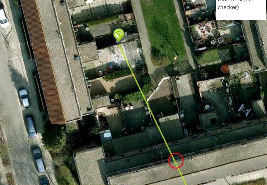

astra2Connecthulp Geplaatst: 20 mei 2012 Auteur Geplaatst: 20 mei 2012 alle posities kan ik vinden maar de badr ik kan hem niet vinden ik heb even een single lnb met standaard houder er op gezet maar krijg de badr niet zie foto dat is de richting die dishpointer aan geeft
Sprietje Geplaatst: 20 mei 2012 Geplaatst: 20 mei 2012 Beste astra2Connecthulp Wat heb je er nu voor lnb op staan? Wat in ieder geval belangrijk is bij het uitrichten dat je een oriëntatiepunt neemt wat op dishpointer te zien is. Op de rij huizen waar jij overheen kijkt staan schoorstenen en luchtafvoerpijpen. Ik heb ze op de bijlage rood omcirkeld. Kijk eens goed welke je precies moet hebben er richt daar de schotel op uit. Maar een Inverto Black Ultra doet wonderen. Ik zie ze al te koop voor 10,95 euro.
