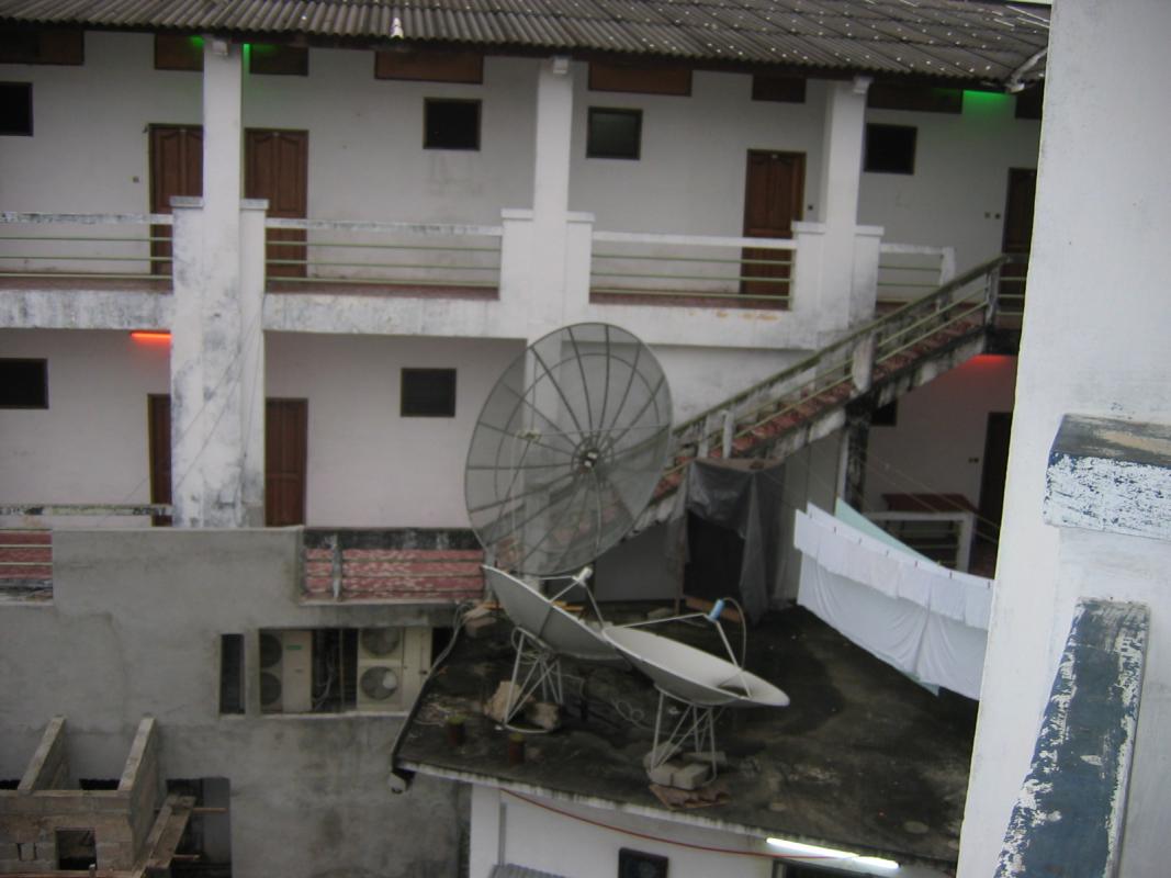

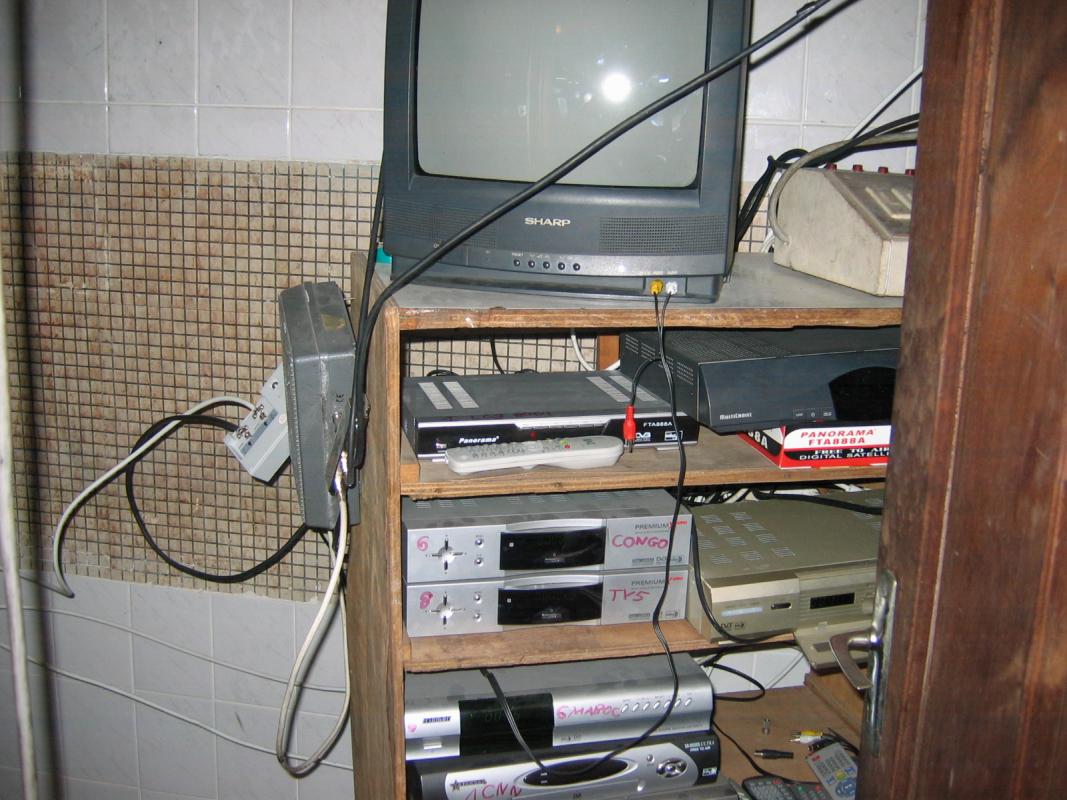

Drs. IJzerbout Geplaatst: 3 juli 2012 Geplaatst: 3 juli 2012 (aangepast) In het 5* hotel in de Congolese Republiek waar ik onlangs was deden ze het zoals op de foto. Voor het omschakelen van de kanalen moest ik zelf even in de techische ruimte om de ontvangers van kanaal om te schakelen. 3 juli 2012 aangepast door Drs. IJzerbout “On ne voit bien qu´avec le cœur. L´essentiel est invisible pour les yeux”.
Sprietje Geplaatst: 3 juli 2012 Geplaatst: 3 juli 2012 Hi, hi, hi, hi ,hi, das lachen! Tja het ene 5 sterrenhotel is de andere niet!
