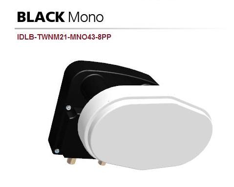

Sprietje Geplaatst: 28 juli 2012 Geplaatst: 28 juli 2012 @philipsdecoder schrijft: “Het wordt dus een gewone 80cm inverto duo lnb” Hou je er dan wel rekening mee dat het dan dit type moet zijn: Twin Monoblock 23mm LNB ,4.3° for 80cm dish IDLB-TWNM21-MNO43-8PP Ik denk dat er maar weinig winkels zijn die dit type op voorraad hebben, zie afbeelding.

Sprietje Geplaatst: 28 juli 2012 Geplaatst: 28 juli 2012 Ik weet niet over welke duo-lnb je het hebt en ik ken ze volgens mij toch nagenoeg allemaal maar ook Google kent geen Inverto / Smart Duo twin. Zou je mij het typenummer eens willen geven.

Sprietje Geplaatst: 30 juli 2012 Geplaatst: 30 juli 2012 Beste philipsdecoder Meet eens even de hart op hart-afstand op tussen de twee koppen. Is die 53mm, dan heb je een juiste duo-lnb, is die 37mm dan heb je de verkeerde.
