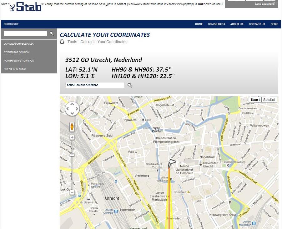

Sprietje Geplaatst: 11 augustus 2012 Geplaatst: 11 augustus 2012 Beste Rene1979 In bericht 4 schreef je: “Op dishpointer heb je ook de mogelijkheid om het motor type te slecteren maar mijn merk staat er niet bij is dat een probleem of maakt het niks uit” Zoals ik al schreef, staat de rotoras nooit zuiver waterpas nadat je de Latitude (dus hoe ver noordelijk dat je woont) van de rotor hebt ingesteld. Daarom heeft een rotorfabrikant een site waarop hun verschillende type rotors staan waarbij je de nieuwe instelling van de schotel kunt terug vinden. Neem nu bijv. de site van rotorfabrikant Stab, zie: http://www.stab-italia.com/maps.php Daar vul je de straat, plaats en land in waar je schotel staat + enter. Ik heb een afbeelding van deze site toegevoegd van een schotel aan de Neude in Utrecht (monopoly). Je ziet bovenaan je coördinaten weergevenen en voor de verschillende types rotors op hoeveel de elevatie afgesteld moet zijn. Je ziet dan ook dat de elevaties die daar staan aangegeven anders zijn dan de werkelijke elevatie in Utrecht die 30,4 graden is. Maar je hebt een probleem als je deze gegevens van je eigen rotorfabrikant niet kunt vinden of je hebt een schotel zonder gradenverdeling zoals bijv. de Satman of DigiDish 45. Bij de manier waarop ik de elevatie van een draaibare schotel afstel, hoef ik dat allemaal niet te weten. Het enige is dat ik de offsethoek van de schotel moet weten en die ken ik bijna allemaal uit mijn hoofd en dan reken ik het even uit. Om de juiste elevatie van de schotel in te stellen gebruik ik een elektronische waterpas waarmee je tot op 0,1 graad kunt instellen maar met een gewone waterpas en even uitrekenenhoeveel hij van boven achterover moet staan kan het ook.

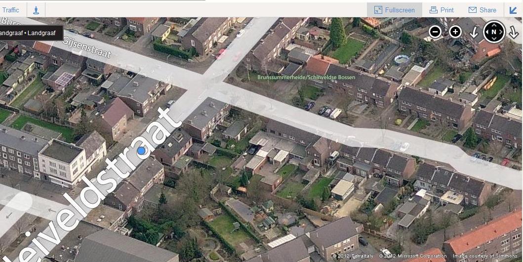

Sprietje Geplaatst: 11 augustus 2012 Geplaatst: 11 augustus 2012 Hoezo moet je schotel 30 meter hoog hangen. Er staan alleen maar lage huizen, zie de bijlage.
Rene1979 Geplaatst: 11 augustus 2012 Auteur Geplaatst: 11 augustus 2012 mooie afbeelding inderdaad in de baan naar de satelieten toe staat een huis met een boom ernaast die boom is net het probleem die steek dik 7 meter nog boven het dak uit van dat huis en is de bovenkant van de boom denkbeeldig door trekt na mijn wonig toe is die boom nog hoger als mijn dak dus hoe ik wil ik beeld ontvangen als de schotel 3 meter boven de grond hangt ik denk dat het singaal van de sattelieten niet over de boom gaat maar er doorheen of tewel de boom laat niks door
Sprietje Geplaatst: 11 augustus 2012 Geplaatst: 11 augustus 2012 Heb jij het hoekhuis of de tussenwoning?
