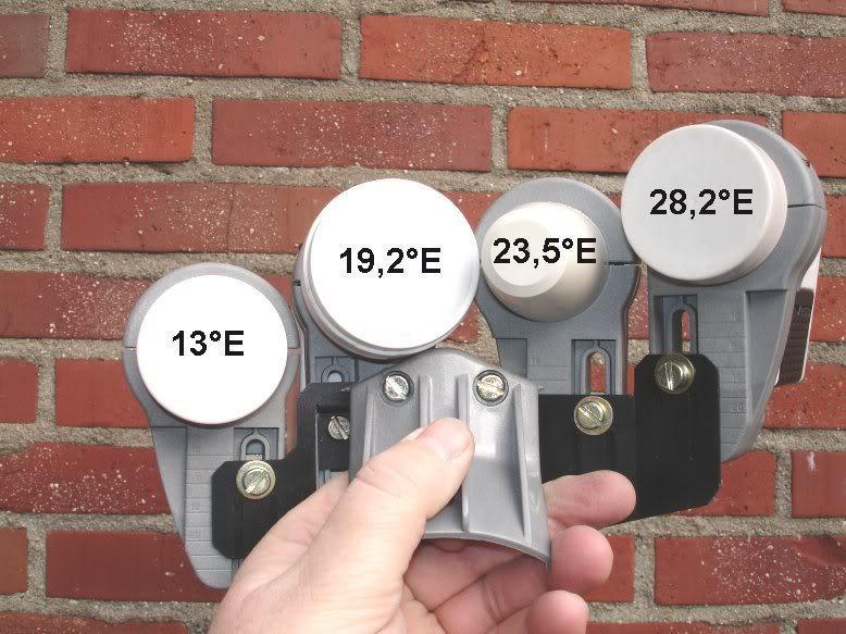

satencom Geplaatst: 12 augustus 2012 Geplaatst: 12 augustus 2012 Weet je zeker dat je de satellieten wel op de goede lnb ontvangt Volgens de wet van Bartjens moet het kunnen En met de vriendelijke groeten Hendrik En Is je Probleem opgelost? Help anderen door te vertellen hoe je dat hebt gedaan.
AdrianusL Geplaatst: 13 augustus 2012 Auteur Geplaatst: 13 augustus 2012 Ja, hetzelfde als op je foto. Ik controleer het door de betreffende LNB te bedekken met mijn hand en dan zie je het van die LNB/satelliet verdwijnen. Vu Ultimo 4K, Visiosat, 4 Twin LNB's, LG OLED 55 Inch (met 3D), Chips&Bier
