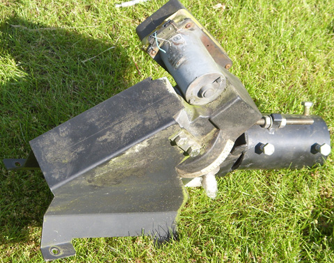

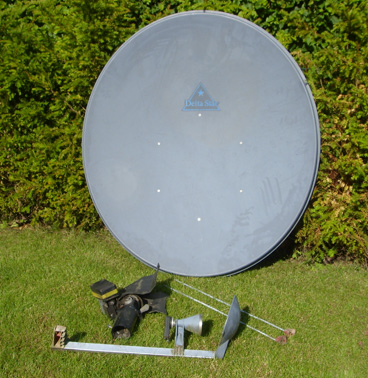

tracker Geplaatst: 12 augustus 2012 Geplaatst: 12 augustus 2012 Ik heb al jarenlang een Deltastar Gregorian schotel in gebruik en sinds een jaar gecombineerd met een VBox vanwege de 36 volt aansluiting. Nu is gisteren de originele motor kapot gegaan en zoek ik een nieuwe. Weet iemand of die nog ergens te koop zijn? Rest van de ophanging is nog in orde. Of moet ik uitkijken naar een alternatief?

tracker Geplaatst: 13 augustus 2012 Auteur Geplaatst: 13 augustus 2012 Trust, Ik heb inderdaad de motor van de foto, diameter van de buis is iets van 75/80mm. Ga vanavond de motor maar eens open halen. Hou jullie op de hoogte.

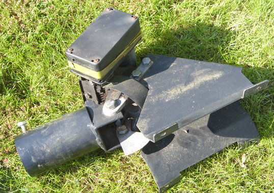

RogerDR Geplaatst: 13 augustus 2012 Geplaatst: 13 augustus 2012 Hallo, ik heb net dezelde thuis en ook die was stuk gegaan. Het probleem bij mij was compleet mechanisch. De motor (waar het anker in zit) is met twee lange bouten vastgemaakt. Eén van die twee kreeg ik niet meer vast. Als het motorhuis scheef staat kan de motor niet draaien. Ik heb die door een draadstang van dezelde diameter en dezelde schroefdraad vervangen. Eerst de draadstang op lengte gemaakt en daarna een moertje op de bovenzijde van de motor en klaar was kees. Als de schroefdraad in het vaste motorgedeelte niet vast komt kan je de draadstang borgen met lijm van o.a. Locktite. Veel suc6, Roger

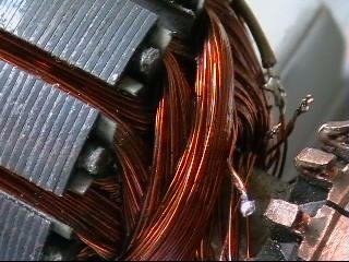

Crazy Sat Geplaatst: 13 augustus 2012 Geplaatst: 13 augustus 2012 (aangepast) @ tracker Ik heb nog een volledig set in de kelder liggen. Ook met de originele motor. Toen ik deze overnam wilde de motor helemaal niet meer draaien. Heb even alles gedemonteerd en er was roest op het anker en de magneten komen te staan. Alles terug opgepoetst en die draaide terug als voorheen. Maar als die openligt meet even of je anker nog ok is . Zoals aangegeven kun je altijd bij fibo owners terecht , daar heb ik ( denk ik toch ) een draadje lopen met foto's Zou wel even moeten opzoeken. Is dit ook jou opstelling ? 13 augustus 2012 aangepast door Crazy Sat feedhunting , a crazy hobby ! Edison OS mio 4K UHD + Octagon SF8008 4K UHD + Dr.HD F15 + Edison OS mini + Technomate TM-5402 HD M3 CI , Moteck SG2100 + Deltastar 90 cm + Invacom C120 QDF-031 Quad lnb + SkyStar HD2,TBS5927 , en TT-budget S2-1600 kaart. Channel Master 180 cm schotel + ESX241 lnb voor C-band. DVB-T2 via Oostvleteren,Egem,Mont des Cats,Bouvigny en Doornik.
RogerDR Geplaatst: 13 augustus 2012 Geplaatst: 13 augustus 2012 Op de laatste afbeelding zie je het ronde motorgedeelte en ook de twee schroefbouten waarover ik sprak.
tracker Geplaatst: 13 augustus 2012 Auteur Geplaatst: 13 augustus 2012 Vanavond motor uit elkaar gehaald en live beelden van animal planet. Helemaal vol spinnenwebben en zelfs modder en wat bleek: een van koolborstels bleek te blijven hangen door de rotzooi. Alles schoongemaakt en motor loopt weer als een zonnetje. Een van de bouten waar je het over had draait helaas wel door terwijl ik hem maar heel slap heb aangedraaid. Zal inderdaad eens kijken naar een draadeind en wat locktite. Allemaal bedankt voor de adviezen en morele steun.

trust Geplaatst: 13 augustus 2012 Geplaatst: 13 augustus 2012 Zelfs ankers zijn te repareren . Het verschil tussen theorie en praktijk is mijn uitdaging . Octagon SF8008 4K Edision Primo IP S2 Dr.HD F16 1.8 m ChannelMaster Offset in tuin 53º E - 45º W Jaeger SMR 1224 Usals met 5 Lnb wisselaar 2x Ka - Ku - C band Lin / Circ 1.2 m Echostar Offset aan schuur 53º E 34.5 W Twoteck Twinrotor met 3 Lnb wisselaar Ku - Ku low - Ka
