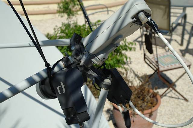

josedelamarina Geplaatst: 26 augustus 2012 Geplaatst: 26 augustus 2012 Werkt fantastisch voor Astra 1 en 3 in combinatie met clarke tech +3100HD

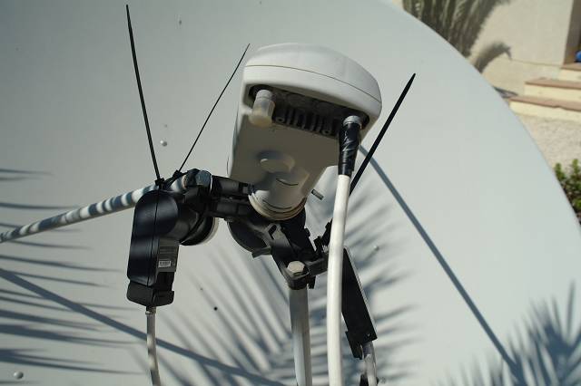

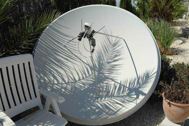

Sprietje Geplaatst: 26 augustus 2012 Geplaatst: 26 augustus 2012 Het zou leuk zijn als je wat meer informatie gaf. Wat is de diameter van de schotel? Ik zie dat de schotel staat uitgericht op de Astra 1 en dat de lnb die er naast hangt voor de Astra 3 is. Welke merk lnb zit in de klem? Is dat een Invacom? En welk type is de Inverto-lnb?
josedelamarina Geplaatst: 26 augustus 2012 Auteur Geplaatst: 26 augustus 2012 Schotel is 190 centimeter. Voorheen op astra 2 vanwege engelse eigenaar en door mij op astra 1 gericht. Invacom TWF D31 in de klem en ernaast een black premium.
Sprietje Geplaatst: 26 augustus 2012 Geplaatst: 26 augustus 2012 Tja, in Alicante met een 190cm-schotel, dat zal wel lukken denk ik. Nog mooier zal het zijn als je de schotel op de Astra 23,5 richt en de bijhangende lnb voor de Astra 19,2 gebruikt. Waarschijnlijk is de schotel een Famaval uit Portugal met 45,3 dB versterking bij 12,6GHz.
