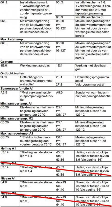

pukje Geplaatst: 29 september 2012 Auteur Geplaatst: 29 september 2012 (aangepast) Ben een stapje verder parameter b8 werkt alleen als ketel een mixer heeft code 00:2 geeft aan dat er geen mixer is. Geef je de waardes door van code block 1 00:2 no mixer 06:84 max boiler temp 1E:0 2F:0 A5:5 gebruik pomp logic C5:20 min flow temp C6:74 max flow temp D3:14 sloop stooklijn D4:0 offset stooklijn dipschakelaar kamer unit 1000 stook circuit 1 zonder mixer 29 september 2012 aangepast door pukje

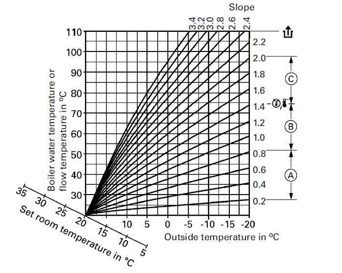

pukje Geplaatst: 29 september 2012 Auteur Geplaatst: 29 september 2012 @Con Als ik dit plaatje bekijk krijg ik de indruk dat de hele kamer temperatuur regeling via de stooklijn loopt temp wordt te hoog dan kan ik de offset 3 graden hoger zetten ? en/of de slope verlagen is nu 1.4 en b.v. op 1.1 denk ik in de goede richting of maak ik het probleem groter ?

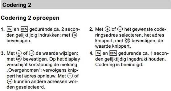

Con Geplaatst: 29 september 2012 Geplaatst: 29 september 2012 (aangepast) Staat b2:0 zo ingesteld? De "setroom" temperatuur is de temperatuur die je instelt bij de stook-lijn, hier bepaal je alleen of de stook-lijn parallel verschoven moet worden en blijft een vaste waarde. Stel, je hangt de ruimteopnemer in een woonkamer dan kies je hier voor 21ºC. Als je de opnemer in een badkamer zou hangen dan kies je voor 24ºC. De "setroom" temperatuur wordt niet beïnvloed door de ruimte. Verder roep je de coderingen als volgt op, zie bijlage. Het beëindigen staat ook omschreven. HG CC 29 september 2012 aangepast door Con Groet, Con. Gloeiende, gloeiende, een beetje humor moet kunnen, anders ga je maar ergens anders heen.. Sinds november 2024 gelukkig weer glasvezel via KPN. Internet/PC: modem/router Fritzbox en TP-Link accesspoint, switch (8), switch (4) PC: Intel Nuc i7 met W11. Laptop Thinkpad met W11 met 24H2. Asus Gigabyte Home Assistant, 20 Shelly's en 2 ESP-tjes en Zigbee.
Con Geplaatst: 29 september 2012 Geplaatst: 29 september 2012 De stooklijn stel je in afhankelijk van jouw verwarmings-systeem. Bij vloerverwarming zet je de stooklijn op 60ºC bij -10º, bij radiatorverwarming zet je de watertemperatuur op 70ºC bij -10ºC. Indien je een oude installatie hebt stel je de stooklijn in op 90ºC bij -10ºC. Indien je later je huis hebt geïsoleerd dan zet je bij radiatoren de stooklijn zo'n 20ºC lager, bij vloerverwarming ongeveer 10ºC lager. De ruimte-compensatie kan dan fine-tunen. HG CC Groet, Con. Gloeiende, gloeiende, een beetje humor moet kunnen, anders ga je maar ergens anders heen.. Sinds november 2024 gelukkig weer glasvezel via KPN. Internet/PC: modem/router Fritzbox en TP-Link accesspoint, switch (8), switch (4) PC: Intel Nuc i7 met W11. Laptop Thinkpad met W11 met 24H2. Asus Gigabyte Home Assistant, 20 Shelly's en 2 ESP-tjes en Zigbee.
Con Geplaatst: 29 september 2012 Geplaatst: 29 september 2012 En dan hier nog even de codes die jij tegenkwam. HG CC Groet, Con. Gloeiende, gloeiende, een beetje humor moet kunnen, anders ga je maar ergens anders heen.. Sinds november 2024 gelukkig weer glasvezel via KPN. Internet/PC: modem/router Fritzbox en TP-Link accesspoint, switch (8), switch (4) PC: Intel Nuc i7 met W11. Laptop Thinkpad met W11 met 24H2. Asus Gigabyte Home Assistant, 20 Shelly's en 2 ESP-tjes en Zigbee.

Con Geplaatst: 30 september 2012 Geplaatst: 30 september 2012 (aangepast) Parameter b2:X heeft de ketel niet alleen b0:0 in die b groep. Als opmerking bij die groep staat dat die parameters alleen van toepassing zijn als de ketel een mixer heeft (ik heb de us manual in nl versie zal het wel menger heten) Een mixer is een mengklep, die heb jij niet. Enigste wat ik dan nog kan doen is de stooklijn minder stijl maken dus een lagere ketel temp bij een bepaalde buiten temp. De stooklijn dient op ongeveer 1,4 te staan, afhankelijk van jouw systeem. De hele methodiek van de ketel zie ik nu zo als volgt (corrigeer me aub als ik het mis heb) Aan de hand van buitentemp en kamertemp instelling wordt de ketel cv water temp vastgesteld De ketel zorgt ervoor dat die water temperatuur aanwezig is. Da's niet geheel juist. Aan de hand van de buitentemperatuur wordt de watertemperatuur bepaalt. De ruimteopnemer kan hierop corrigeren, afhankelijk van je instelling (die nog niet gelukt is) Staan de radiator kranen open dan wordt altijd het warm water naar de radiator gestuurd dus wordt altijd verwarmt (zo ziet het bij mij ook uit). De thermostaatkranen (althans de koppen) dienen in de ruimte van de ruimteopnemer geheel open te staan. Anders gaan de ruimte-opnemer én de thermostaatkoppen tegelijkertijd corrigeren en dat gaat niet goed. Een thermostaat op de radiator kraan kan het altijd oplopen van de temp in woning verhinderen maar is niet aan te bevelen. In de rest van de woning houden de overige thermostaatkranen de temperatuur onder controle, dit geldt uiteraard niet als het in neven-ruimtes te koud is. Een thermostaatkraan kan geen warmte produceren, wel reduceren. Blijft alleen over stooklijn aanpassen zodat minder warm water naar de radiator loopt en niet meer zo warm wordt in de woning. Zolang de ruimtecompensatie niet werkt heb je even geen andere keuze. Als je nog meer parameters hebt in de range van A0 t/m F7, deze hebben betrekking op de weersafhankelijke regeling, dan zal ik deze doorspelen aan Viessmann en het probleem voorleggen. HG CC 30 september 2012 aangepast door Con Groet, Con. Gloeiende, gloeiende, een beetje humor moet kunnen, anders ga je maar ergens anders heen.. Sinds november 2024 gelukkig weer glasvezel via KPN. Internet/PC: modem/router Fritzbox en TP-Link accesspoint, switch (8), switch (4) PC: Intel Nuc i7 met W11. Laptop Thinkpad met W11 met 24H2. Asus Gigabyte Home Assistant, 20 Shelly's en 2 ESP-tjes en Zigbee.
Con Geplaatst: 30 september 2012 Geplaatst: 30 september 2012 Nog even terug in de tijd. Inderdaad het is een viessmann en in de huiskamer zit een temperatuur opnemer met temperatuur instelling alleen werkt die temperatuur instelling niet . Zet ik de radiator thermostaten in de woonkamer op altijd open en de temperatuur instelling in woonkamer op 22 graden dan wordt het bloed heet meer dan 23 graden. En als je dan de ruimteopnemer héél laag zet, verandert er dan iets? Denk niet dat iets kapot is (op de ketel zie ik met de info toets de juiste ingestelde waarden van de kamer opnemer) vermoed dat een instelling op de ketel (regelaar) niet goed is Want eigenlijk schrijf je dat niet, wel als de opnemer op 22 staat dat het dan te heet wordt. Maar zet hem is op bv 15º en zie of de temperatuur zakt. HG CC Groet, Con. Gloeiende, gloeiende, een beetje humor moet kunnen, anders ga je maar ergens anders heen.. Sinds november 2024 gelukkig weer glasvezel via KPN. Internet/PC: modem/router Fritzbox en TP-Link accesspoint, switch (8), switch (4) PC: Intel Nuc i7 met W11. Laptop Thinkpad met W11 met 24H2. Asus Gigabyte Home Assistant, 20 Shelly's en 2 ESP-tjes en Zigbee.
