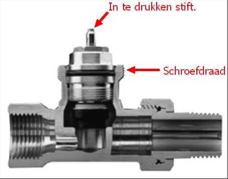

Con Geplaatst: 3 oktober 2012 Geplaatst: 3 oktober 2012 (aangepast) Herz heeft veel modellen uitgebracht. Meestal als radiatorkranen thermostatisch zijn voorbereid kun je dat zien aan het volgende.Op de eerste plaats moet je de bestaande knop eraf halen. Dan is de vraag wat je ziet,zie je een klein stiftje wat je in kunt drukken of zie je een (redelijk) dikke (messing) staaf waar je alleen aan kunt draaien. De eerste situatie heeft dan aan de buitenkant van de kaan ook een schroefdraad, dat kan M28, M30 en zelfs iets groter zijn. In dit geval spreek je over thermostatisch voorbereid. Ik zal een en ander ook nog even met plaatjes aangeven in een volgende reactie. Als voorbeeld een Oventrop kraan. HG CC 3 oktober 2012 aangepast door Con Groet, Con. Gloeiende, gloeiende, een beetje humor moet kunnen, anders ga je maar ergens anders heen.. Sinds november 2024 gelukkig weer glasvezel via KPN. Internet/PC: modem/router Fritzbox en TP-Link accesspoint, switch (8), switch (4) PC: Intel Nuc i7 met W11. Laptop Thinkpad met W11 met 24H2. Asus Gigabyte Home Assistant, 20 Shelly's en 2 ESP-tjes en Zigbee.
