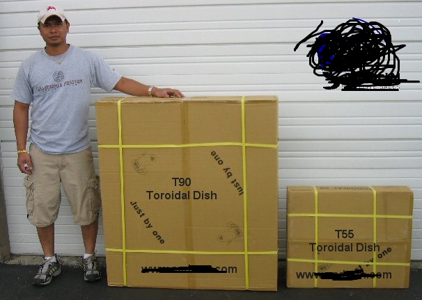

Melchiorskystar Geplaatst: 4 oktober 2012 Geplaatst: 4 oktober 2012 (aangepast) Om Astra 1, 2 en 3 en Hotbird te kunnen ontvangen, lijkt me een Wavefrontier T55 te volstaan, ook al is deze kleiner dan een 64 cm. standaard canal digitaal schotel, omdat door de meerdere brandpunten per lnb een meer optimaal signaal is te verkrijgen, of zie ik dit verkeerd? Of heeft een T90 echt een substantiele meerwaarde? De T90 is bijvoorbeeld nogal groot en onmogelijk met de trein te vervoeren lijkt me. En ze willen m ook niet versturen. Zie dit plaatje: 4 oktober 2012 aangepast door Melchiorskystar

Gerard 76 Geplaatst: 6 oktober 2012 Geplaatst: 6 oktober 2012 De T55 is groot genoeg voor de satellieten die de topicstarter wil. Hiervoor had ik een 88 cm triax hangen maar mij is niet opgevallen dat 't signaal eerder wegvalt. Het is gewoon een kwestie van goed uitrichten. http://www.duwgati.com/wavefrontier/index.htm?page=div-auteur Mijn T55 ontvangt moeiteloos hetgeen de topicstarter wil. Voor hetgeen hij wil is een T90 echt overkill. Wil hij wel graag meer dan 8 LNB's , dan is een T90 wel handig. De T55 is ook niet zo duur in aanschaf. Voor ongeveer 65 euro maximaal heb je hem,inclusief bijbehorende muurbeugel en 5 LNB houders.
Moderator ceesv Geplaatst: 6 oktober 2012 Moderator Geplaatst: 6 oktober 2012 Zoals al eerder opgemerkt is wat extra signaal op Astra 2 in de nabije toekomst misschien best handig. Het zal een beetje afhangen van de lokatie van TS. Met de komst van de nieuwe satelliet voor 28 Oost is het op dit moment een beetje koffiedik kijken. Ikzelf heb de T-90, heb er bij anderen ondertussen ook al geplaatst en heb nooit klachten over de ontvangst van zenders. De openingshoek van de T-90 is wat kleiner, niet geheel onbelangrijk bij de eventuele nabuur storingen van andere satellieten tussen 19 en 28 graden oost. Maar ook hier speelt de lokatie van TS een grote rol. Gaat niet bestaat niet! 65" 4-K OLED, Vu+ Duo 4K SE BT, Vu+ Solo 4K, Rebox-8500, Rebox-8000, Wavefrontier T-90, Satlook Digital NIT, Megasat HD5 Combo Gebruik je een advertentie blocker? Maak dan een uitzondering voor onze website. Zonder advertentie (inkomsten) kan deze site niet voortbestaan.
