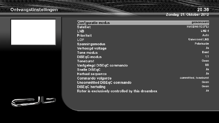

huger Geplaatst: 21 oktober 2012 Auteur Geplaatst: 21 oktober 2012 ja, eenvoudig Modus : DISEqc ABCD poort A 19,2 poort B 28,2 poort C 23,5 poort D 13,0 gebr voltage en 22 Khz :JA verstuur DISEqC enkel bij sat wijziging : JA Toon Amplitude 800mV
satfanatic Geplaatst: 21 oktober 2012 Geplaatst: 21 oktober 2012 Heb ook heel lang met 'n soort gelijk probleem geworsteld. Heb toen op advies van derden de tunerconfiguratie gewijzigd naar "geavanceerd" voor m'n 4 quatro Alps LNB's (19-23-28-13). Met diseqc 1.1 switcht m'n dreambox 7020HD nu van de ene naar de andere Sat. zonder problemen. Ik wil je eventueel wel m'n configuratie posten ! vr.gr. Satfanatic, 2x DM 500HD 1.6, 1x DM 7020HD OE 2.0,
satfanatic Geplaatst: 21 oktober 2012 Geplaatst: 21 oktober 2012 (aangepast) *editted: config.Nims.1.configMode=advanced config.Nims.1.advanced.sats=130 config.Nims.1.advanced.sat.192.lnb=1 config.Nims.1.advanced.sat.130.lnb=4 config.Nims.1.advanced.sat.235.lnb=2 config.Nims.1.advanced.sat.282.lnb=3 config.Nims.1.advanced.lnb.1.sequenceRepeat=true config.Nims.1.advanced.lnb.1.diseqcMode=1_1 config.Nims.1.advanced.lnb.1.fastDiseqc=true config.Nims.1.advanced.lnb.1.increased_voltage=true config.Nims.1.advanced.lnb.1.commitedDiseqcCommand=AA config.Nims.1.advanced.lnb.3.sequenceRepeat=true config.Nims.1.advanced.lnb.3.diseqcMode=1_1 config.Nims.1.advanced.lnb.3.fastDiseqc=true config.Nims.1.advanced.lnb.3.increased_voltage=true config.Nims.1.advanced.lnb.3.commitedDiseqcCommand=BA config.Nims.1.advanced.lnb.2.sequenceRepeat=true config.Nims.1.advanced.lnb.2.diseqcMode=1_1 config.Nims.1.advanced.lnb.2.fastDiseqc=true config.Nims.1.advanced.lnb.2.increased_voltage=true config.Nims.1.advanced.lnb.2.commitedDiseqcCommand=AB config.Nims.1.advanced.lnb.4.sequenceRepeat=true config.Nims.1.advanced.lnb.4.diseqcMode=1_1 config.Nims.1.advanced.lnb.4.fastDiseqc=true config.Nims.1.advanced.lnb.4.increased_voltage=true config.Nims.1.advanced.lnb.4.commitedDiseqcCommand=BB 21 oktober 2012 aangepast door satfanatic vr.gr. Satfanatic, 2x DM 500HD 1.6, 1x DM 7020HD OE 2.0,
satfanatic Geplaatst: 21 oktober 2012 Geplaatst: 21 oktober 2012 Zie dit: vr.gr. Satfanatic, 2x DM 500HD 1.6, 1x DM 7020HD OE 2.0,
Eduard07 Geplaatst: 21 oktober 2012 Geplaatst: 21 oktober 2012 (aangepast) Zit eerder te denken aan een defecte lnb. 21 oktober 2012 aangepast door Eduard07 Vu+ Duo2 + PLi 4.0 + Fuba DAA110 + Stab 120Vu+Solo2 + Fuba DAA 850 + multifeed met 2 twin Alps + 1 quattro Alps + 1 twin MTI + PLi 4.0
satfanatic Geplaatst: 21 oktober 2012 Geplaatst: 21 oktober 2012 @Eduard07: Zou kunnen. Maar bij mij deed het probleem zich ook alleen voor wanneer van b.v. Astra 19 zappen naar Astra 23,5. Naar andere sats. onderling was alles oké 1 Nou ja, we horen 't wel van Huger, gr. vr.gr. Satfanatic, 2x DM 500HD 1.6, 1x DM 7020HD OE 2.0,
