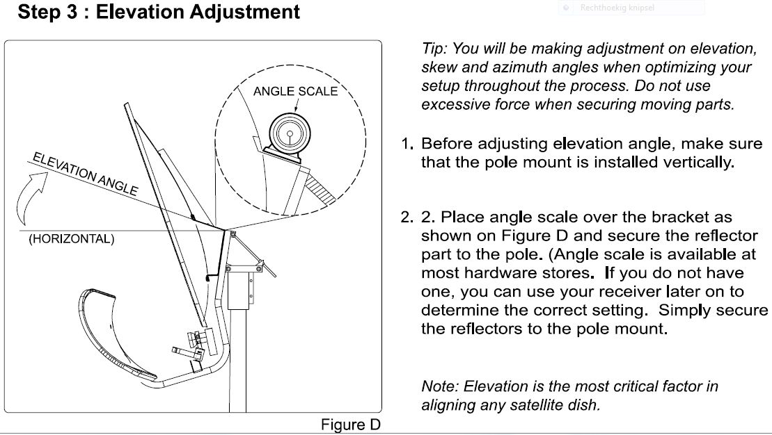

ziggy Geplaatst: 3 november 2012 Geplaatst: 3 november 2012 (aangepast) je kunt mischien een elevatie meterje bij de bouw handel halen is net een waterpasje zie foto. 3 november 2012 aangepast door ziggy vu+solo2,vu+duo,vu+ultimo T90 28.2t/m15w de rest draaibaar.

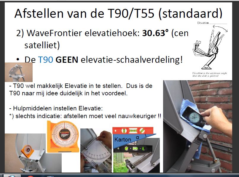

putemmer Geplaatst: 3 november 2012 Geplaatst: 3 november 2012 Geef dit je inspiratie? (gekopieerd uit een presentatie instellen schotel)
ziggy Geplaatst: 3 november 2012 Geplaatst: 3 november 2012 dat is inderdaad wat ik bedoel met soort waterpasje erg handig zo. vu+solo2,vu+duo,vu+ultimo T90 28.2t/m15w de rest draaibaar.
matthijs12 Geplaatst: 3 november 2012 Auteur Geplaatst: 3 november 2012 De eerste tekening van Ziggy ken ik. De bijgesloten miniatuur is inderdaad wat ik zoek en kende ik niet. Beide super bedank en heel helder nu!

roelko Geplaatst: 4 november 2012 Geplaatst: 4 november 2012 Ik heb het ook met behulp van een kartonnetje gedaan. Ging prima! (zie bijlage van Putemmer) Maxdigital XP1000 - Wave.T90T90: 28.2-23.5-19.2-16.0-13.0-9.0-4.8-0.8-5 west.Xtrend et 9000HD
wigee Geplaatst: 6 november 2012 Geplaatst: 6 november 2012 Indien je een smartphone hebt kan je een applicatie downloaden en dan gewoon de gsm op de schotel leggen en de applicatie geeft de elevatie aan. applicatie: Bubble
