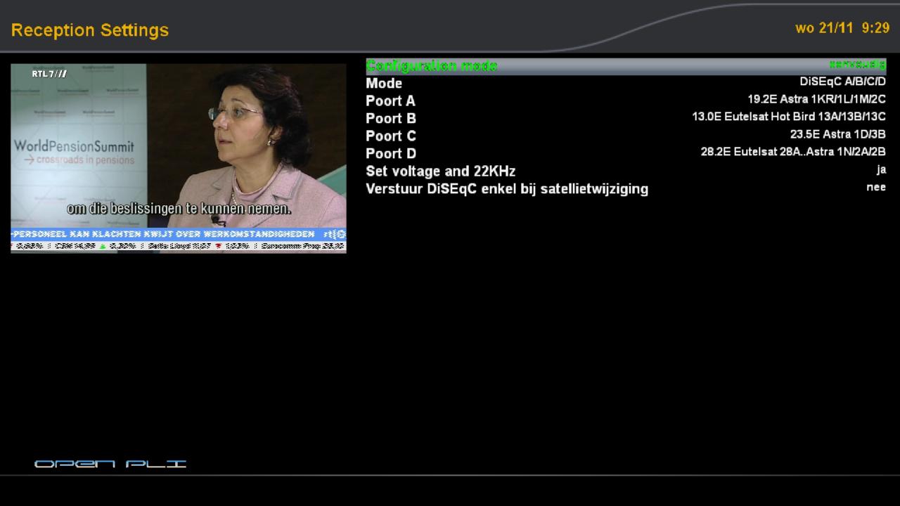

FAANS62 Geplaatst: 21 november 2012 Auteur Geplaatst: 21 november 2012 Ik ben ondertussen alweer een aantal uren verder zonder resultaat. Ik weet nog steeds niet wat het probleem kan zijn? Ondertussen vind mijn dreambox de signaal wel en ook de SNR signaal, maar toch krijg ik bij het leggen van een zender het bericht dat ''afstemmen mislukt'' is. Ik weet niet wat ik hiermee moet??!! Alleen de hotbird 13.0E doet het wel af en toe, maar na enige tijd valt deze ook weer weg. De satelliet is goed ingesteld en staat ook goed uitgericht. De volgorde van de poort staat bij mij als volgt: Poort A 13.0E Poort B 19.2E Poort C 23.5E Poort D 28.2E Misschien een stomme vraag maar hoe kan ik controleren welke satelliet bij welke diseqc hoort en of alles wel goed is aangesloten Ik hoop dat jullie mij hiermee verder kunnen helpen! Groet, Faans62
EBOR Geplaatst: 21 november 2012 Geplaatst: 21 november 2012 (aangepast) Eerst maar eens eens de tuner rechtstreeks aansluiten op de lnb zonder switch, zo kan je ze alle 4 testen. Als ze het doen ga je weer met de switch proberen En een nieuwe zender lijst met de laaste updates plaatsen. 21 november 2012 aangepast door EBOR DM920 Ultra HD; Newnigma, DM800HDse, Oppo-BDP-105EU, Rotel RSP-1576,Rotel RMB 1095, LG UH850V, Monitor Audio Gold 200 4G
