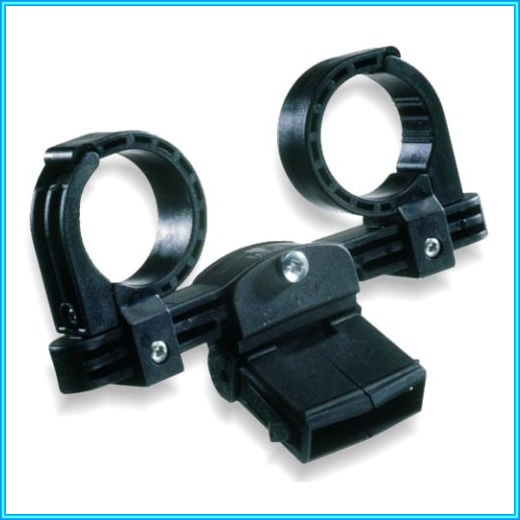

Sprietje Geplaatst: 19 december 2012 Geplaatst: 19 december 2012 (aangepast) Beste ottifant Zoals ik al schreef, is een Triax 78 voor de Astra 1 met meer dan 50 meter coaxkabel wel te doen maar voor de Astra 3 zou ik toch voor een Triax 88 gaan. Die zie ik al te koop staan voor 30,49 euro bij een satellietshop die op dit forum reclame maakt. Zet daar een Triax td 20 flexi-block op, zie bijlage en twee Inverto Black Premium quattro, zie deze site: http://www.inverto.tv/products/product.php?section=1&id=87&PHPSESSID=da8efc3802e98974443560023dc5b80c Je kunt natuurlijk ook voor een degelijkere schotel gaan maar dan betaal je over de 100 euro. 19 december 2012 aangepast door Sprietje
