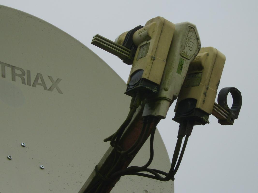

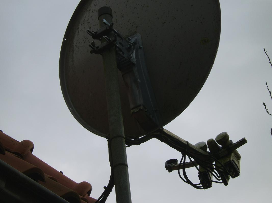

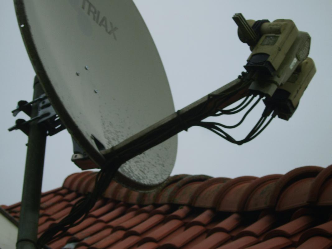

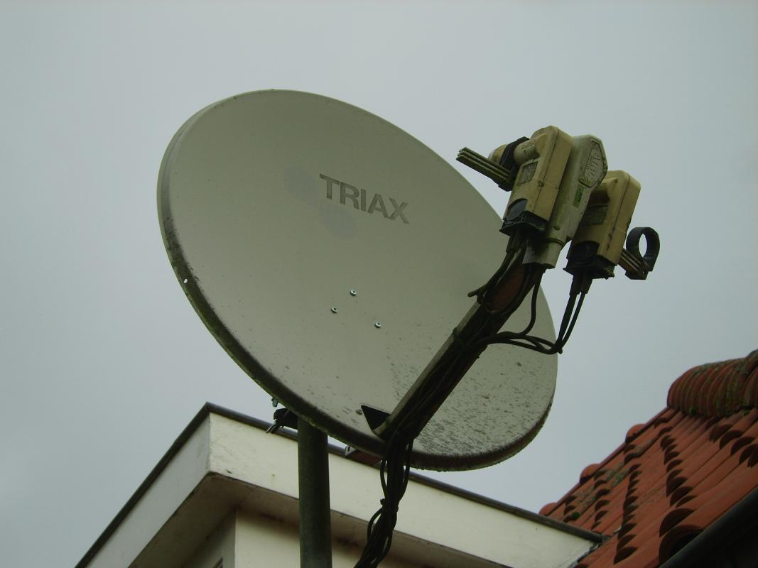

satelliet123 Geplaatst: 27 december 2012 Auteur Geplaatst: 27 december 2012 (aangepast) Beste Spiertje, bedankt alvast voor de informatie! Ik heb vier foto's van de schotel toegevoegd aan dit bericht. 27 december 2012 aangepast door satelliet123 Vu+ Solo - Openpli Samsung UE32EH6030
Sprietje Geplaatst: 27 december 2012 Geplaatst: 27 december 2012 Oeff, wat ziet dat er uit. Wil je de lnb’s nog gaan gebruiken? Hoeveel aansluitingen wil je in de nieuwe situatie hebben?
satelliet123 Geplaatst: 27 december 2012 Auteur Geplaatst: 27 december 2012 Oeff, wat ziet dat er uit. Wil je de lnb’s nog gaan gebruiken? Hoeveel aansluitingen wil je in de nieuwe situatie hebben? Als het nog mogelijk is en het nog goed kan werken het liefst wel, ik weet niet hoeveel nieuwe lnb's kosten. Ik wil graag twee aansluitingen. Vu+ Solo - Openpli Samsung UE32EH6030
Sprietje Geplaatst: 28 december 2012 Geplaatst: 28 december 2012 Beste satelliet123 Tja, het is op afstand moeilijk te beoordelen waarom je de Astra 3 soms niet goed ontvangt. Ik zie wel dat je voor de Astra 3 een Alps-lnb hebt. Dat kan wel maar ik zie liever een normale lnb maar die past niet op een Triax 78 omdat de koppen niet dicht genoeg bij elkaar kunnen. Verder heb je twee Edison-lnb’s die je eventueel nog zou kunnen gebruiken. Ik zou ze wel even schoonmaken. Ik zou je het volgende willen adviseren. Koop een Triax 88, die zie ik in Amsterdam al te koop staan voor 30,49 euro. De rail heb je al. Koop er dan nog twee Inverto Black Ultra Twin-lnb’s bij. Die kosten 20,59 euro per stuk. De diseqc-switches heb je al hoewel ik de staat daarvan natuurlijk niet kan beoordelen. Verder zou ik wel de coaxkabels even controleren. Als je daar 2cm vanaf snijdt, moet de middenader mooi blank zijn. Is deze mat en geoxydeerd, dan is er water in je coax gekomen. Dit geeft flink verlies. Koop dan ook nieuwe coax. Neem dan goede zoals Koka 799 of Belden H125. Als je besloten hebt wat je gaat doen, wil ik wel voor he uitrekenen hoe alles afgesteld moet worden op de rail. Hoe je de coax opnieuw aan moet snijden, heb ik in de bijlage aangegeven.

Sprietje Geplaatst: 29 december 2012 Geplaatst: 29 december 2012 De installatie is duidelijk niet meer zoals op de factuur vermeld is. Oorspronkelijk volgens de factuur ging het om twee quad-lnb’s (dit moeten de twee Edisons-quad geweest zijn) die op een duo-houder geplaatst waren en voor 3 aansluitingen gebruikt werden. Het moet voor de ontvangst van de Astra 1 op 19,2 graden en de Astra 2 op 28,2 graden zijn geweest. Astra 1 en 3 kan niet omdat de koppen niet dicht genoeg bij elkaar kunnen voor een Triax 78. Bovendien had CanalDigitaal in 2006 de Astra 3 nog niet in gebruik. Dit was pas eind 2007. Zoals de foto’s laten zien, is de zaak omgebouw. De duo houder (waarschijnlijk een TD 6 graden Duo-block) is vervangen door een Triax-rail voor vier lnb’s. Er is een Alps quad lnb bijgeplaatst om de Astra 23,5 te ontvangen. Het kan niet anders dat toen ook de drie 2/1 diseqc-switches vervangen zijn door drie stuks 4/1 diseqc-switches.
