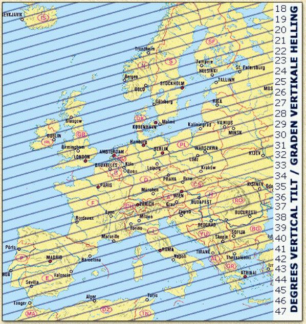

Sprietje Geplaatst: 5 januari 2013 Geplaatst: 5 januari 2013 Of 30,5 of 31 graden goed is weet ik niet. Dat hangt af waar de schotel staat. Er is al 2 graden verschil tussen noord en zuid Nederland. Elders in Europa is het weer helemaal anders.

Sprietje Geplaatst: 5 januari 2013 Geplaatst: 5 januari 2013 Hier heb je een kaartje hoe de elevatie van de Astra 23,5 in heel Europa moet zijn.
OpaSatje Geplaatst: 5 januari 2013 Auteur Geplaatst: 5 januari 2013 (aangepast) Heb het idee dat hij veel zenders overslaat met kanalen zoeken, in het begin is het veel 0%, daarna 70% 80% vandaar dat ik maar een kleine zenderlijst heb. 5 januari 2013 aangepast door OpaSatje
Sprietje Geplaatst: 5 januari 2013 Geplaatst: 5 januari 2013 Ik denk dat je de schotel toch beter uit moet richten.
