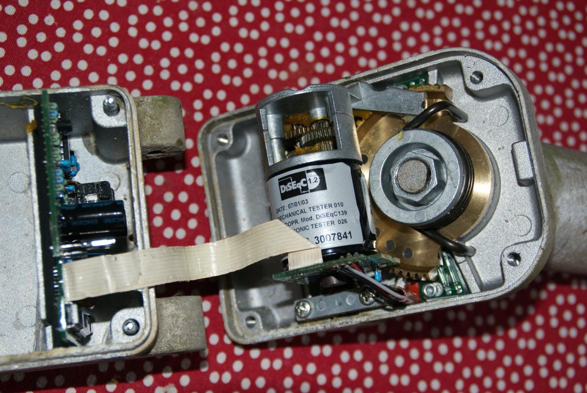

Eduard07 Geplaatst: 14 januari 2013 Geplaatst: 14 januari 2013 Een Stab is doorgaans eenvoudig te repareren. Op 14/2/2009 schreef Sjaak(k) er dit over in het forum toen ik dit probleem ook aankaartte: (..) een bekend probleem met de Stab is het printje wat aan de f-connectoren zit, dat krijgt de zgn. "tinpest". Dat is het oxyderen van de soldeer aansluitingen. Wat ook vaak problemen geeft is het kleine printje wat met een klein flatkabeltje vast hoort te zitten aan de moeder print. Die flatcable breekt vaak af op de print. Bij latere types is dit opgelost door een kleine klodder siliconenkit zodat de mechanische spanning eraf is. Die flatcable kun je vervangen door losse draadjes ervoor in de plaats te zetten Ik heb er diverse zo gerepareerd (...) Vu+ Duo2 + PLi 4.0 + Fuba DAA110 + Stab 120Vu+Solo2 + Fuba DAA 850 + multifeed met 2 twin Alps + 1 quattro Alps + 1 twin MTI + PLi 4.0

masterw Geplaatst: 20 januari 2013 Auteur Geplaatst: 20 januari 2013 Ondertussen heb ik de motor vervangen door een Moteck SG2100A en alles werkt weer naar behoren. Ook heb ik de Stab opengemaakt maar ik zie niet meteen iets raars. Het flatkabeltje lijkt op het eerste zicht in goede staat. Ik heb een foto bijgevoegd.
