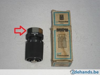

phil 3548 Geplaatst: 16 januari 2013 Geplaatst: 16 januari 2013 Ik weet dat er hier verwarmings specialisten zijn, vandaar deze vraag: Eén van mijn radiatoren wordt niet meer goed warm. Ook op stand 5 niet. Nu verdenk ik de thermostaatknop. Hoe kan ik de thermostaatknop verwijderen? Door de moer bij de pijl los te draaien? Spuit het water er dan niet uit? Op welke stand moet de knop staan voor verwijdering, of maakt dit niets uit? DM-800HD se -|- stab HH120 -|
Moderator ceesv Geplaatst: 16 januari 2013 Moderator Geplaatst: 16 januari 2013 Wanneer je die moer losdraait kan je zo de thermostaat kop losnemen. In de radiator zie je dan een klein pennetje uitsteken, die door de thermostaatkop in en uitgeschoven wordt. Wanneer het pennetje helemaal in de radiatorkraan gedrukt is staat de kraan dicht en wordt de radiator niet warm. Het komt wel voor, dat door vervuiling de pen niet meer vrij kan bewegen en klemt. Je kan met een tang voorzichtig de pen naar buiten trekken, en kijken of de radiator dan warm wordt. Andere mogelijkheden zijn lucht in de radiator of de circulatiepomp die niet meer (voldoende) draait. Gaat niet bestaat niet! 65" 4-K OLED, Vu+ Duo 4K SE BT, Vu+ Solo 4K, Rebox-8500, Rebox-8000, Wavefrontier T-90, Satlook Digital NIT, Megasat HD5 Combo Gebruik je een advertentie blocker? Maak dan een uitzondering voor onze website. Zonder advertentie (inkomsten) kan deze site niet voortbestaan.
katwezel Geplaatst: 17 januari 2013 Geplaatst: 17 januari 2013 effe wachten , dit is een oud model , dus niet met een pennetje aan de "radiator" maar een koper dingetje van ongeveer 8 mm rond geribbeld aan de zijkant , hier mag je zeker niet aan trekken , enne de moer kan je eenvoudig losdraaien (linksom) , doe dit voorzichtig want het kraan gedeelte kan mogelijks een klein lek vertonen , indien dit zo is moet deze natuurlijk volledig vervangen worden en niet alleen het thermostaat gedeelte ( zie uw foto ) M7 Sat 801-Technomate 5600 ci-usb - Pace dsr8141/22 - Smartwi=rip - 1x disc triax 88 thuis - 1x disc hirsman 64 camping - duo lnb's astra1-3 + nog een hoop antiek Lokatie's hoevenen & blier (belgië)
phil 3548 Geplaatst: 17 januari 2013 Auteur Geplaatst: 17 januari 2013 Op welke stand moet de thermostaatknop voor verwijdering staan? DM-800HD se -|- stab HH120 -|
Moderator ceesv Geplaatst: 17 januari 2013 Moderator Geplaatst: 17 januari 2013 Dat maakt niets uit. Gaat niet bestaat niet! 65" 4-K OLED, Vu+ Duo 4K SE BT, Vu+ Solo 4K, Rebox-8500, Rebox-8000, Wavefrontier T-90, Satlook Digital NIT, Megasat HD5 Combo Gebruik je een advertentie blocker? Maak dan een uitzondering voor onze website. Zonder advertentie (inkomsten) kan deze site niet voortbestaan.
phil 3548 Geplaatst: 17 januari 2013 Auteur Geplaatst: 17 januari 2013 Kan ik aan dat koperen dingetje van ongeveer 8 mm rond geribbeld nog wat instellen? DM-800HD se -|- stab HH120 -|
columbo Geplaatst: 18 januari 2013 Geplaatst: 18 januari 2013 (aangepast) Nee ,niet aandraaien anders gaat het kapot,en krijg je lekkage,met als gevolg druk verlies ,wat na verloop van tijd tot uitval van je CV inst zal lijden,en dan zit je in de de kou. 18 januari 2013 aangepast door columbo
