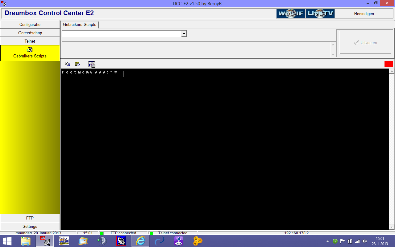

Loui (K) Geplaatst: 28 januari 2013 Geplaatst: 28 januari 2013 (aangepast) mount -t jffs2 /dev/mtdblock2 /boot mount /boot -o remount,rw rm /boot/* reboot Plak dit hierboven in zijn geheel maar eens in telnet en enter, zeker weten dat de box dan wel in stopmodus staat. Ik zeg er wel even bij dat je hierna weer flashen moet. 28 januari 2013 aangepast door Loui (K)

Loui (K) Geplaatst: 28 januari 2013 Geplaatst: 28 januari 2013 Oké, ik ga even uitzoeken wat telnet is. Geen andere manier om hem in stop-mode te zetten? Ik kan in OpenPLi wel de box in stop-mode zetten, dan gaat hij uit en na een paar tellen weer aan. In die tussentijd gaf hij aan dat het IP-adres niet gevonden was. Daarom gaf ik jou ook deze Telnet commando je kopieerd de gehele commando: mount -t jffs2 /dev/mtdblock2 /boot mount /boot -o remount,rw rm /boot/* reboot in het zwarte vlak en druk op enter.

yoeriboven Geplaatst: 28 januari 2013 Auteur Geplaatst: 28 januari 2013 Na dat ik jouw regels in telnet heb ingevoerd reageert de box helemaal niet meer. Hij is niet meer te bereiken via het IP-adres, is niet te vinden in de router en hij geeft ook geen signaal meer naar de tv. Heb ik hem door die regels in een modus gezet? Hoe krijg ik hem er weer uit?
