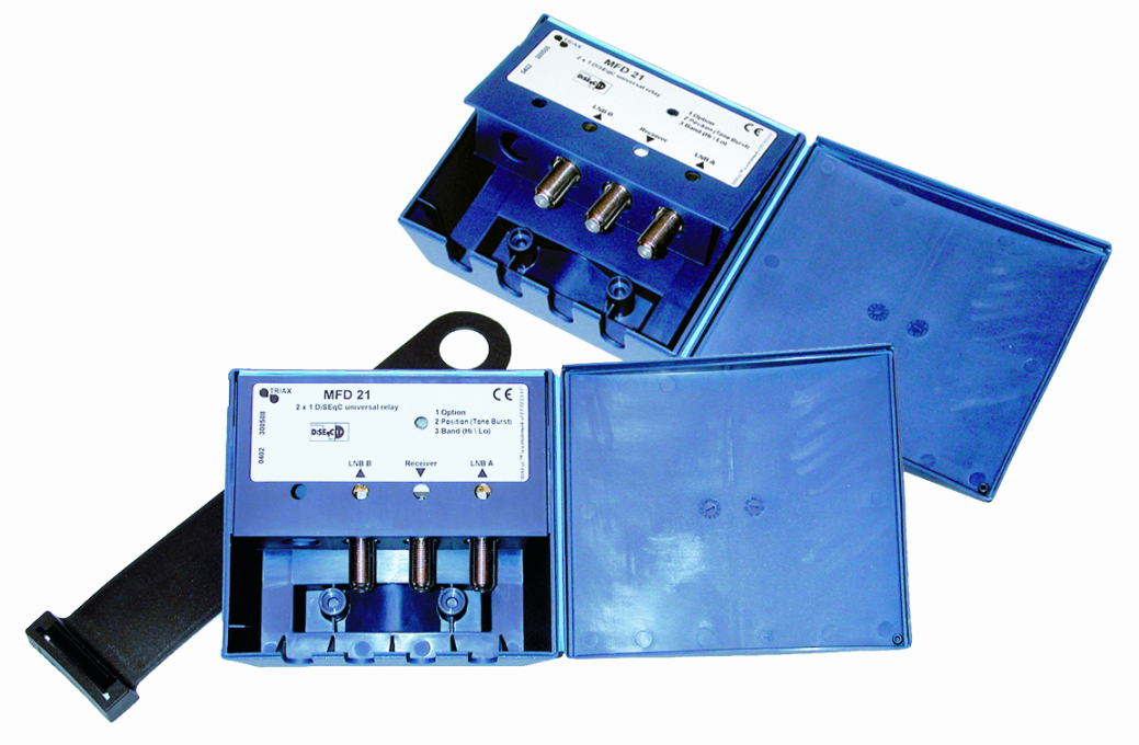

topie Geplaatst: 4 februari 2013 Geplaatst: 4 februari 2013 Ja het waren deze types, zoals sprietje het in de bijlage laat zien. Gr topie Topfield TF5000ci met aston 1.05, Amiko alien 8900, 80cm schotel gericht op astra 1 en 3 (duo lnb)

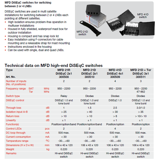

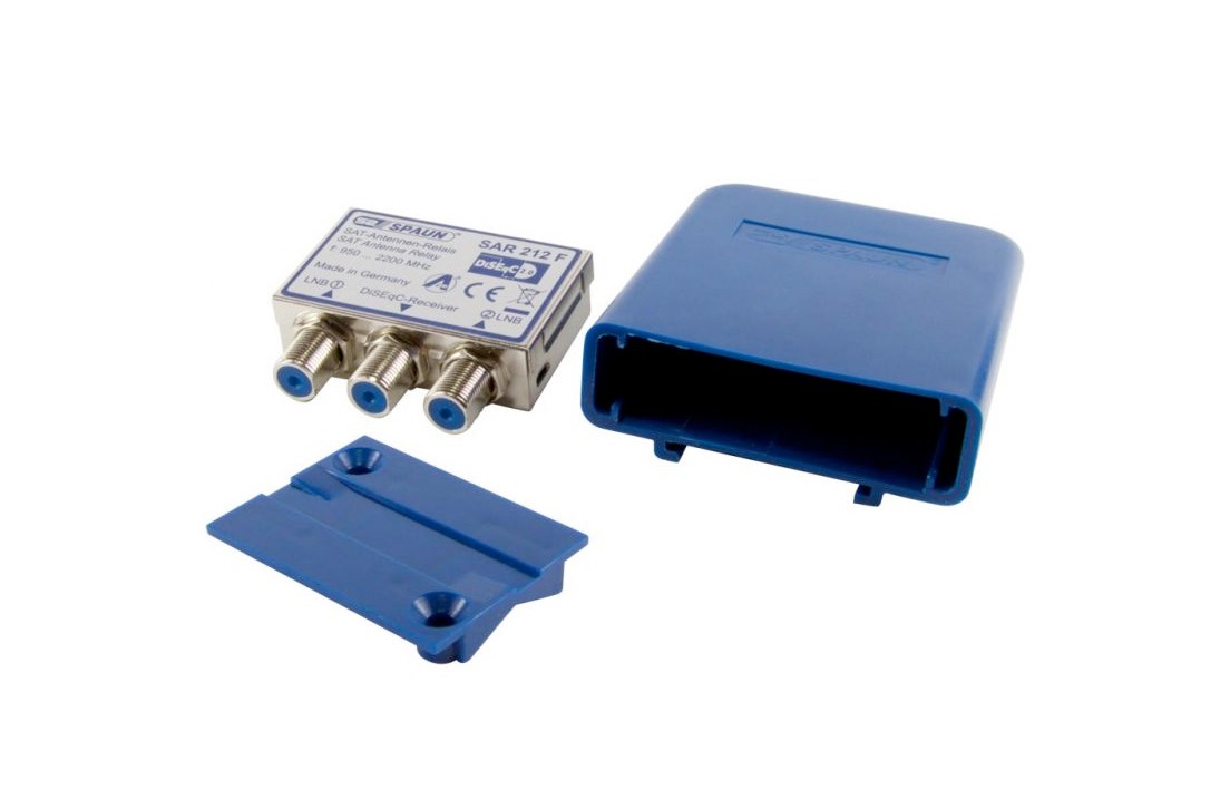

Sprietje Geplaatst: 4 februari 2013 Geplaatst: 4 februari 2013 (aangepast) Hier kun je hem beter zien, zie bijlage 1. Maar je net zo goed een Spaun SAR 212 WSG nemen, die is zeker net zo goed en makkelijker verkrijgbaar, zie bijlage 2. 4 februari 2013 aangepast door Sprietje
Hugo2406 Geplaatst: 4 februari 2013 Auteur Geplaatst: 4 februari 2013 Hmm de 212 heeft maar 1 uitgang, zal er dus met 2 uitgangen moeten vinden
