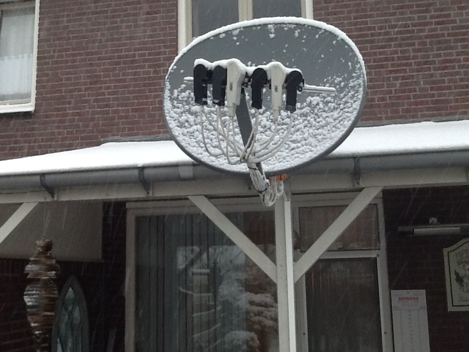

tamil112 Geplaatst: 3 februari 2013 Geplaatst: 3 februari 2013 Beste leden, Ik wou graag weten of ik met deze schotel de volgende satellite kon ontvangen Eurobird 9 Hotbird 13 Astra 19 Astra 23 Astra 28 lukt het met een inverto lnb of heb ik een betere lnbs nodig? Bedankt voor alle hulp Groetjes,
stevie-v Geplaatst: 3 februari 2013 Geplaatst: 3 februari 2013 (aangepast) Dit is mijn opstelling van links naar rechts 28.2 23.5 19.2 13 9.0 4.8 ik maak gebruik van inverto en alps lnb's en de schotel is een e-85 en op alle satellieten een heel goed signaal,het zijn twin lnb's je hebt de Alps lnb's nodig anders past het niet,de witte zijn de alps lnb`s en de zwarte de inverto lnb`s,alps lnb's zijn iets smaller anders past het niet,alleen gebruik maken van inverto lnb's gaat dus niet lukken 3 februari 2013 aangepast door stevie-v VU solo 4k ,twin satelliet tuner en 1 kabel tuner en VU solo se v2 ,dual kabel tuner...E85 Maximum multi focus schotel en een Triax 88cm schotel met een 2 way Triax lnb rail....5.0w 0.8w 4.8e 9.0e 13e 19.2e 23.5e 28.2e....VTI 14.0.5 - 6 Inverto black ultra twin lnb's en 2 Alps twin lnb's, Nvidia shield tv.

stevie-v Geplaatst: 3 februari 2013 Geplaatst: 3 februari 2013 (aangepast) Signaal is op alle satellieten goed heb geen last van regenstoring of het moet echt met bakken uit de lucht vallen maar dat maak ik maar zelden mee ik ben heel tevreden met mijn e-85 ism mijn vu ultimo je kan er dus de 4.8 ook nog bij plaatsen en als je wil de 0.8w,je kan zoals je ziet ook kiezen voor alps en inverto lnb's zoals ik gedaan heb 3 februari 2013 aangepast door stevie-v VU solo 4k ,twin satelliet tuner en 1 kabel tuner en VU solo se v2 ,dual kabel tuner...E85 Maximum multi focus schotel en een Triax 88cm schotel met een 2 way Triax lnb rail....5.0w 0.8w 4.8e 9.0e 13e 19.2e 23.5e 28.2e....VTI 14.0.5 - 6 Inverto black ultra twin lnb's en 2 Alps twin lnb's, Nvidia shield tv.

Sprietje Geplaatst: 3 februari 2013 Geplaatst: 3 februari 2013 Beste tamil112 Zoals je al van @stevie-v hebt kunnen vernemen, hoef je niet allemaal Alps-lnb’s te nemen. Dat zou ik ook zeker niet doen. Daar waar er ruimte is, zou ik zeker normale lnb’s nemen en geen smalle. Ik heb de onderlinge afstanden van de lnb’s voor je uitgerekend. Tussen de Astra 28,2 en 23,5 = 60mm Tussen de Astra 23,5 en 19,2 = 55mm Tussen de Astra 19,2 en 13,0 = 82mm Tussen de HB 13,0 en 9,0 = 53mm Dit allemaal aan de voorzijde van de lnb gemeten van midden kap (pukkeltje) tot midden kap (pukkeltje). Ik weet niet hoeveel aansluitingen je wilt hebben, dat moet je maar even opgeven. Daar waar het kan zou ik de Inverto Black Ultra of Premium nemen afhankelijk van het aantal aansluitingen. Mijn advies is het volgende: Op 28,2 oost, een Inverto Op 23,5 oost een Inverto omdat deze veel signaal nodig heeft. Op 19,2 oost een Alps, dit i.v.m. de korte afstand tot de 23,5 oost. Op 13, 0 oost een Alps om reden dat de 13,0 sterker is (53dBW) dan de 9,0 oost (50dBW). Op de 9,0 oost een Inverto. Volgens mij zou je eventueel op de Astra 19,2 positie ook een Inverto kunnen nemen. Die 3mm verkeerde positie van de 19,2 stelt weinig voor.
stevie-v Geplaatst: 3 februari 2013 Geplaatst: 3 februari 2013 (aangepast) 28.2=16.2db BBC one HD 23.5=16.2db ned 1 HD 19.2=16.2 db ZDF HD 13. =13 db RAI HD 9.0. =11.3db TF1 HD Dit is wat ik nu haal...het is iets hoger normaal want het regent hier op dit moment 3 februari 2013 aangepast door stevie-v VU solo 4k ,twin satelliet tuner en 1 kabel tuner en VU solo se v2 ,dual kabel tuner...E85 Maximum multi focus schotel en een Triax 88cm schotel met een 2 way Triax lnb rail....5.0w 0.8w 4.8e 9.0e 13e 19.2e 23.5e 28.2e....VTI 14.0.5 - 6 Inverto black ultra twin lnb's en 2 Alps twin lnb's, Nvidia shield tv.
Sprietje Geplaatst: 3 februari 2013 Geplaatst: 3 februari 2013 Beste stevie-v Leuk dat je deze waardes even laat weten. Je ziet dat de 9,0 het zwakste signaal geeft. Het klopt dus dat je de Inverto beter op de 9,0 graden oost kunt plaatsen en de ALPS op de Hotbird.
stevie-v Geplaatst: 3 februari 2013 Geplaatst: 3 februari 2013 (aangepast) Beste stevie-v Leuk dat je deze waardes even laat weten. Je ziet dat de 9,0 het zwakste signaal geeft. Het klopt dus dat je de Inverto beter op de 9,0 graden oost kunt plaatsen en de ALPS op de Hotbird. helemaal mee eens maar de 9.0 is bijzaak daar kijk ik eigenlijk nooit naar vandaar dat ik voor deze setup heb gekozen Sprietje maar het klopt inderdaad 3 februari 2013 aangepast door stevie-v VU solo 4k ,twin satelliet tuner en 1 kabel tuner en VU solo se v2 ,dual kabel tuner...E85 Maximum multi focus schotel en een Triax 88cm schotel met een 2 way Triax lnb rail....5.0w 0.8w 4.8e 9.0e 13e 19.2e 23.5e 28.2e....VTI 14.0.5 - 6 Inverto black ultra twin lnb's en 2 Alps twin lnb's, Nvidia shield tv.
