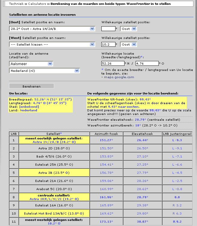

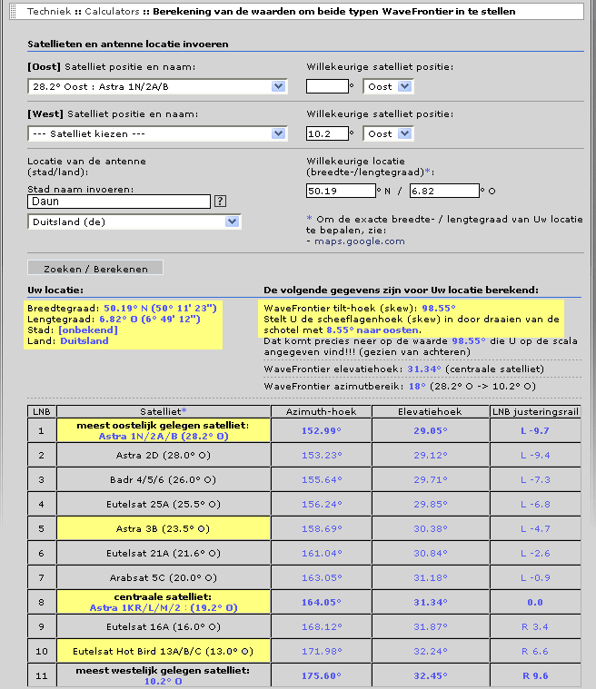

Sprietje Geplaatst: 17 februari 2013 Geplaatst: 17 februari 2013 (aangepast) Beste SubSense Satkijker heeft gelijk als het gaat hoeveel de mast in bijv. Goes anders staat t.o.v. het ontwerpgebied. Dit is naar het middelpunt van de aarde gerekend. Waar het werkelijk om gaat is hoe groot het verschil is t.o.v. de te ontvangen satellieten. Die staan om te beginnen veel verder weg en ook in een andere richting, niet 90 graden omlaag gericht naar het middelpunt van de aarde maar met ongeveer 30 graden elevatie vooruit. Hierdoor krijg je andere waardes. De juiste manier om de mastcorrectie bij een Multytenne te bepalen is met Satlex. Ik heb twee berekeningen als bijlage toegevoegd, één van het ontwerpgebied Daun in Duitsland en die van Aalsmeer. In het ontwerpgebied moeten de 4 lnb’s in de kop 8,55 graden schuin staan. Deze schuinstand is verwerkt in het hoogteverschil van de lnb’s in de kop. In Aalsmeer moeten de lnb’s 9,43 graden schuin staan. Het verschil in skew is 0,88 graden. De mast zou dus 0,88 graden naar het oosten gekanteld moeten worden. Dit is echter zo weinig, dat dit slechts 0,8mm hoogteafwijking van de Astra 28,2 lnb zou opleveren. Ik had je gisteren geschreven dat het verschil 1,1 graad is maar daarbij was ik uitgegaan van Breda dat op dezelfde lengtegraad ligt. Het verschil wordt namelijk kleiner naar mate je noordelijker komt en groter naarmate je zuidelijker komt. 17 februari 2013 aangepast door Sprietje

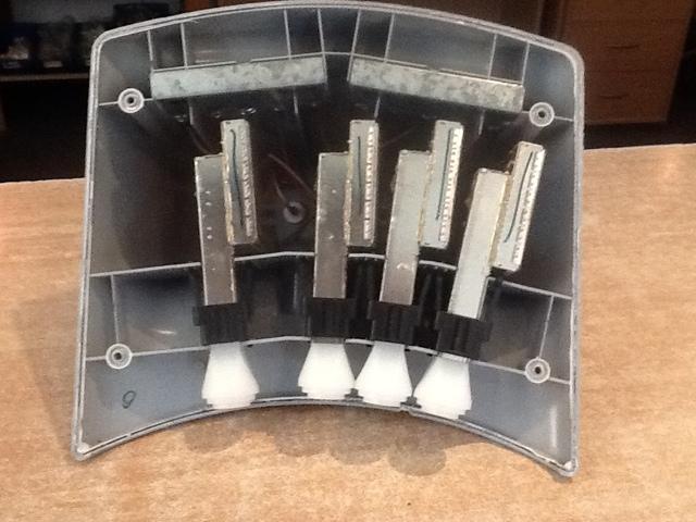

Sprietje Geplaatst: 17 februari 2013 Geplaatst: 17 februari 2013 Beste wanderer De Triplesat kun je vergelijken al een Wavefrontier met multifeed ontvangst. In de Satlex-calculator kun je de satellieten invoeren die je met de lnb’s wilt ontvangen. Daarbij zal de uitkomst van de berekening meestal zo zijn, dat de satelliet waarop uitgericht moet worden een denkbeeldige satelliet is die niet bestaat. Bij een Multytenne is dat niet het geval. Daar is de Astra 19,2 echt de middelste satelliet die precies in het midden van de grote hoed zit, zie bijlage. Als de Multytenne dus iets gedraaid wordt, dan wordt die gedraaid om de ontvangstkop van de 19,2 graden oost. In de Satlex-calculator zal dus ingevoerd moeten worden dat de Astra 19,2 de centrale satelliet is en dat kan niet. Dit kan alleen maar door een denkbeeldige satelliet in te voeren zodat de Astra 19,2 wel precies als middelste satelliet in de berekening wordt ingevoerd. Dat heb ik dan ook zo gedaan.
