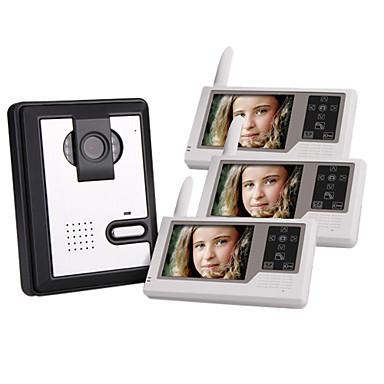

Psychosammie Geplaatst: 22 maart 2013 Geplaatst: 22 maart 2013 (aangepast) Ik begrijp hieruit dat je TV ook geen netwerk heeft. Tja, ik weet niet of dat nog bestaat. Er bestaan wel deur camera's die het beeld via 2.4 Ghz verzenden naar een klein TFT schermpje. Heb een setje met 3 schermpjes gezien voor 236 euries. 22 maart 2013 aangepast door Psychosammie Resistance is futile you will be assimilated Those who would give up essential liberty, to purchase a little temporary safety, deserve neither liberty nor safety. Benjamin Franklin (1706-1790) Mijn vrijheid eindigt niet waar jouw angst begint!

Psychosammie Geplaatst: 22 maart 2013 Geplaatst: 22 maart 2013 @ceesv Nee dat is niet wat ik bedoel. De camera is de deurbel. Zie plaatje. Resistance is futile you will be assimilated Those who would give up essential liberty, to purchase a little temporary safety, deserve neither liberty nor safety. Benjamin Franklin (1706-1790) Mijn vrijheid eindigt niet waar jouw angst begint!
Moderator ceesv Geplaatst: 22 maart 2013 Moderator Geplaatst: 22 maart 2013 Ik had je aanvulling in je posting niet gezien. Wanneer TS wil afzien van de wens het beeld op bestaande TV's zichtbaar te maken is dit inderdaad een goede oplossing. Gaat niet bestaat niet! 65" 4-K OLED, Vu+ Duo 4K SE BT, Vu+ Solo 4K, Rebox-8500, Rebox-8000, Wavefrontier T-90, Satlook Digital NIT, Megasat HD5 Combo Gebruik je een advertentie blocker? Maak dan een uitzondering voor onze website. Zonder advertentie (inkomsten) kan deze site niet voortbestaan.
