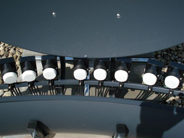

Ik heb sinds jaren een Wavefrontier T90 met verlengde lnbhouder die

Er zijn voorzover ik weet voor de T90 alleen houders te koop voor 40 mm lnb's.  Als die houders helemaal tegen elkaar aan staan geschoven kan ik er satellieten met 3 graad verschil mee ontvangen. Als er een Inverto black ultra quad wordt gebruikt kan je er ter weerszijden alleen een normale lnb ( met de 4 aansluitingen achter elkaar) plaatsen.
Als er meer van die grote black ultra quad naast elkaar moeten komen dan kan dat alleen als de houders verder uit elkaar staan, waardoor de minimale satellietafstand al gauw 5 graden wordt.

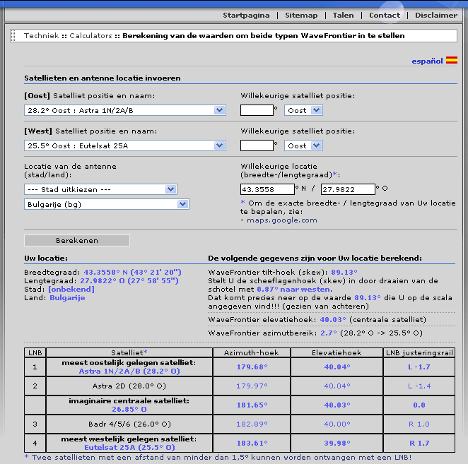

Elke graad azimuth op de rail bij een T90 is 22mm. De behuizing van de Inverto Black Ultra Quad is 71mm breed aan de achterzijde. Dit zou dus een minimale onderlingerlinge afstand zijn van 71mm maar omdat ze t.o.v. elkaar ook nog wat schuin staan, kun je zeker 69mm aan houden op de rail gemeten. Dit wil dus zeggen dat je twee satellieten kunt ontvangen met de Inverto Black Ultra Quad die 69 / 22 = 3,14 graden azimuth uit elkaar staan.
Ik heb voor je positie in Bulgarije een berekening gemaakt en gekozen voor de Astra 28,2 oost samen met de Eutelsat 25,5 graden oost. Die staan dus 28,2 - 25,5 = 2,7 graden arc uit elkaar. De berekening (zie bijlage) geeft aan dat die twee satellieten 3,4 graden azimuth uit elkaar staan (het verschil tussen L-1,7 en R1,7).
Je hebt minimaal 3,14 graden nodig, dus dit gaat prima.

Je hebt met een T90 zonder verlengde rail ongeveer 50 graden azimuth bereik, zie bijlage. Gebruik je twee T90-schotels waarvan je het bereik op elkaar aan laat sluiten, dan heb je 100 graden azimuth bereik, laten we zeggen van de Hispasat 30 graden west tot de Galaxy 26 op 50 graden oost.
De site waar je dit allemaal op kunt zoeken is “satlex calculator toroidal”.
