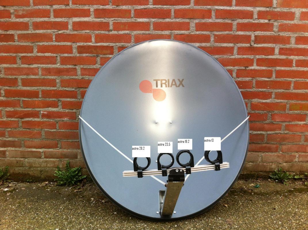

skippie1770 Geplaatst: 8 april 2013 Auteur Geplaatst: 8 april 2013 (aangepast) Triax 1m En wat is de volgorde van de satellieten op de rail als je ervoor staat? 8 april 2013 aangepast door skippie1770 Samsung QE55Q90R VU+ ULTIMO 4K Sonos Arc - Sonos Sub
blackeyes Geplaatst: 8 april 2013 Geplaatst: 8 april 2013 (aangepast) zie foto als je ze zo zet staan ze prima 8 april 2013 aangepast door blackeyes vu duo//vuduo2//mutant hd51 4k // 65 inch lg4k 2 keer gibertini 100 // t90 // triax 88

Sprietje Geplaatst: 8 april 2013 Geplaatst: 8 april 2013 Beste blackeyes Ik zie dat je Astra 13 hebt staan in de foto van je schotel. Dat zou Astra wel willen maar het is toch de Eutelsat Hotbird op 13 graden oost.
blackeyes Geplaatst: 8 april 2013 Geplaatst: 8 april 2013 (aangepast) sorry ja mijn foutje dat moet de hotbird zijn effe opnieuw zie foto 8 april 2013 aangepast door blackeyes vu duo//vuduo2//mutant hd51 4k // 65 inch lg4k 2 keer gibertini 100 // t90 // triax 88
Sprietje Geplaatst: 9 april 2013 Geplaatst: 9 april 2013 Maar beste blackeyes, dan klopt de foto nog niet want de rail moet net de andere kant schuin op staat, dus rechts lager dan links.
