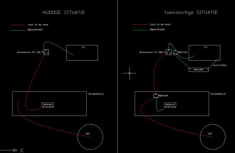

Sprietje Geplaatst: 9 april 2013 Geplaatst: 9 april 2013 Beste jeevanhoof Hoezo klopt de tekening voor TV2? @Seref geeft in zijn tekening aan dat hij al een doos met drie aansluitingen heeft, een radio-aansluiting, een tv-aansluiting en een satellietaansluiting. Dat geloof je toch zeker zelf niet? Als je eerst alleen maar kabelTV hebt gehad, dan zit er geen doos met een satellietaansluiting maar een doos met radio en TVaansluiting.
Seref Geplaatst: 10 april 2013 Auteur Geplaatst: 10 april 2013 Hoi, ik he een vermoeden dat je denkt dat er geen hirschmann F in de muur zit. Maar die heb ik tijdens de bouw al voorzien. Ze zijn toen gewoon vergeten een 2e coax te leggen. Nu heb ik de situatie zoals het nu is geschets en hoe dat ik denk dat het moet zijn. Als je denkt dat dit weer niet goed is wil je het dan voor mij schetsen, zodat ik het goed kan aansluiten?? In bijlage de nieuwe schets MVG
Sprietje Geplaatst: 10 april 2013 Geplaatst: 10 april 2013 Als die Hirschmann FS 302F al in de muur zit, wordt het een steeds vreemder verhaal. Je was van plan twee separate kabels naar de bovenverdieping aan te leggen maar er kunnen helemaal geen twee coaxkabels op de Hirschmann FS 302F aangesloten worden, slechts één waar het signaal van de kabel en de satelliet gezamenlijk doorheen gaan. Je geeft in je laatste bericht de huidige en toekomstige situatie aan.Over de tekening van de toekomstige situatie:De Diplexer bij het verdeelbord zit prima.De Diplexer die je achter de Hirschmann FS 302F tekent op de bovenverdieping is overbodig en moet weg.De Hirschmann FS 302F splitst de signalen van de kabel en de satelliet namelijk al. Er zit een stekkeraansluiting op de doos die je rechtstreeks op je TV kunt aansluiten en er zit een schroefdraadplug op waar je een F-connector op aan kunt sluiten naar je satellietontvanger. Met één diplexer ben je dus klaar.

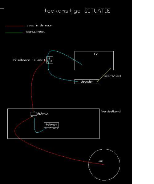

Seref Geplaatst: 10 april 2013 Auteur Geplaatst: 10 april 2013 Nu ben ik mee denk ik, Ik dacht altijd dat de hirschmann gewoon de 3 aansluitingen had om geen 2e inbouwdoos te moeten plaatsen in de muur, ik dacht dat ze intern niet met elkaar verbonden waren. Maar nu begrijp ik het denk ik. Ik ga op het verdeelbord mijn signaal samenvoegen met de diplexer en de hirschmann gaat deze signalen terug uit elkaar halen voor de SAT en KABEL. Zoals in de bijlage. Laten we hopen dat ik het nu begrijp En Sprietje bedankt voor je geduld en ook al de rest.
Sprietje Geplaatst: 10 april 2013 Geplaatst: 10 april 2013 (aangepast) Beste Seref Ja, nu is het voor de bovenverdieping helemaal goed.Ik vraag me alleen af hoe je beneden voor TV1 nu 2 coaxkabels (één van Telenet en één van de schotel) op die Hirschmann FS 302F inbouwdoos hebt aangesloten want je kunt er aan de binnenzijde maar één coax op aansluiten. 10 april 2013 aangepast door Sprietje
Seref Geplaatst: 10 april 2013 Auteur Geplaatst: 10 april 2013 ik heb het gisteren bekeken, het is zodat de sat coax op de hirschmann is bevestigd en voor de TV hebben ze gewoon een extra inbouwdoos erlangs geplaatst waar de TV op aangesloten wordt. ik heb 3 dozen langs elkaar= Hirschmann / UTP / TV+R
Sprietje Geplaatst: 10 april 2013 Geplaatst: 10 april 2013 Ja, dan kan het. Veel succes met de aansluiting.
