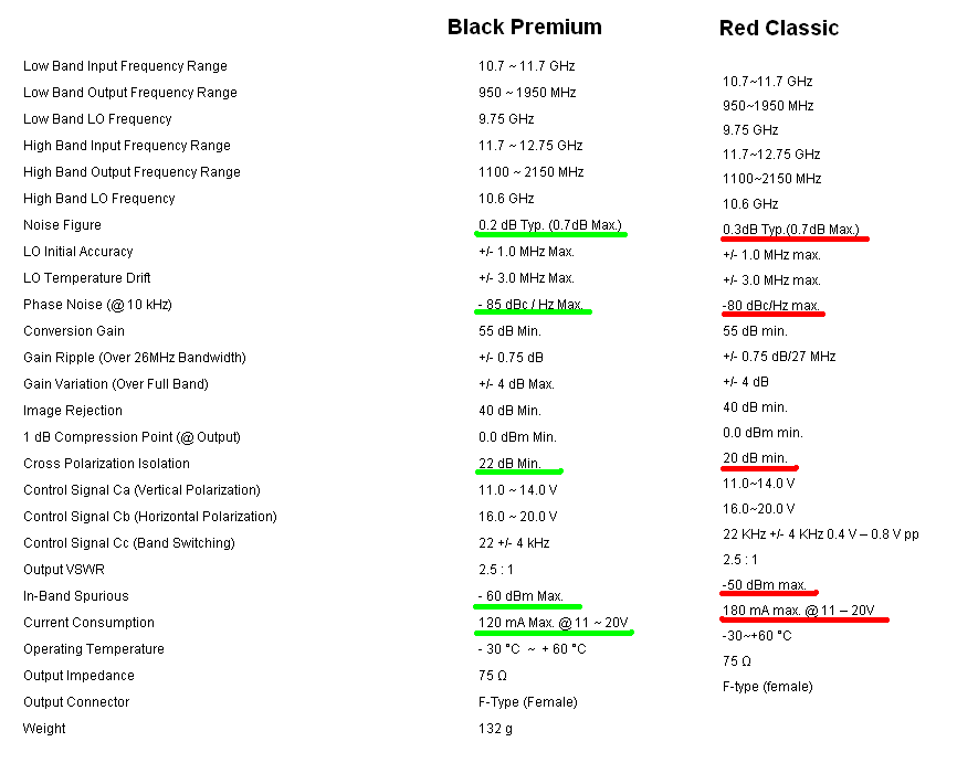

Sprietje Geplaatst: 22 april 2013 Geplaatst: 22 april 2013 Beste haramo Ik heb nog even de specificaties van de Inverto Black Premium Single naast de specificaties van de Inverto Red Classic Single naast elkaar gezet en aangegeven met groen waarin de Black Premium Single duidelijk beter scoort dan de Red Classic, zie bijlage. Als je wijs bent, kies dan voor de Inverto Black Premium Single.
haramo Geplaatst: 23 april 2013 Auteur Geplaatst: 23 april 2013 @ seniorsatter, is dan echt goedkoop ja, dan zeker zonder btw nog goedkoper? hmm interessant, zal dat eens bekijken, alleen nog weten wat de transportkosten zullen zijn. Hoe kan ik je een pm sturen? Ik zal dat eerst een uitzoeken :-) @Sprietje, ja, bedankt voor deze hulp. ik weet wel dat die dB iets te maken hebben met ruis enzo, hoe minder hoe beter, maar helemaal geen ruis is ook niet goed dacht ik :-) Maar zo verschil is er niet tussen die twee hé maar ik neem aan dat het te maken heeft met logaritmes? dus heeft grote effect dat klein verschil? sowieso zie ik het wel zitten om de black Premium te nemen!!

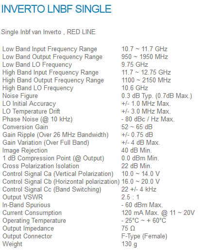

haramo Geplaatst: 23 april 2013 Auteur Geplaatst: 23 april 2013 Sprietje Mijn leverancier heeft volgende LNB : INVERTO LNBF SINGLE red line, Al de gegevens komen in het groen komen overeen , enkel de eerste in de lijst, zal die dan ook goed zijn, of is dat geen 48mm want staat er niet bij. Zou die goed zijn als diameter oveenkomt, of zeg je dat je minstens al de groene lijnen moet hebben die exact als de Black premium?
Sprietje Geplaatst: 23 april 2013 Geplaatst: 23 april 2013 Die komen helemaal niet met het groen overeen maar met het rood en die specs zijn een stuk minder dan van de Inverto Black Premium Single.
haramo Geplaatst: 23 april 2013 Auteur Geplaatst: 23 april 2013 oeps, verkeerd gekeken, de eerste twee zijn gelijk aan de rode de laatste twee aan de groene. Belangrijkste is zeker de eerste twee? interesante onderwerp om meer over te weten te komen... .
