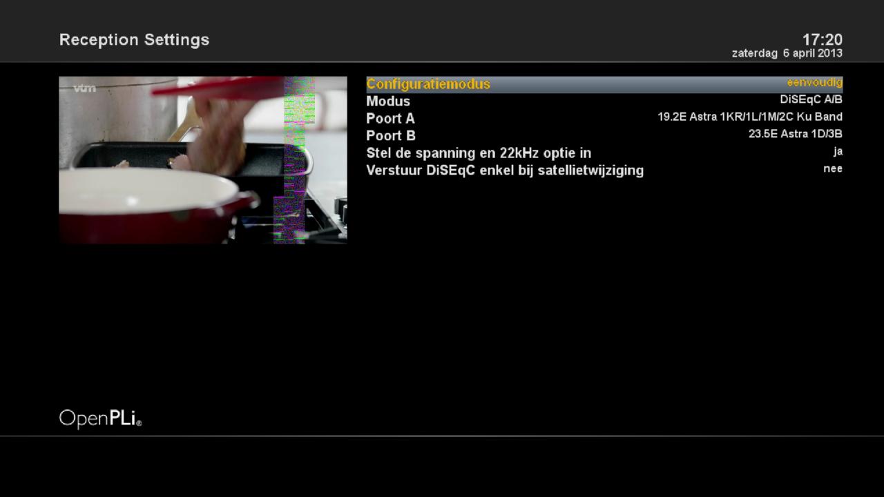

dirocca Geplaatst: 10 mei 2013 Geplaatst: 10 mei 2013 (aangepast) raar geval heb je bij tunerA en B deze instellingen staan(screenshot) oppassen bij de 19.2 dat je de ku band neemt en niet de KA band heb je na de fastscan de box herstart grtz Philip 10 mei 2013 aangepast door dirocca vuduo 500 GB HDD openpli4 - vuduo2 1TB HDD 2xdualS2 tuner openpli4 - XP1000 pli4 Samsung plasma 60inch-AVR Denon-Bose accoustimas 7.1 logitech harmony ultimate TVV - dual lnb 19.2 & 23.5 - OSCAM
