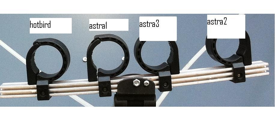

zo moet je rail in mekaar staan
wel eerst de lnb's op afstand zetten en vastschroeven op de rails

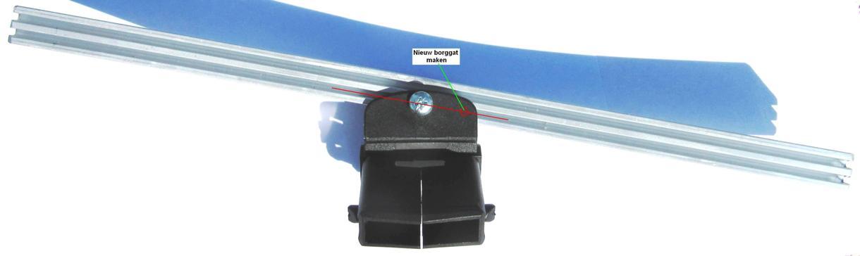

Beste haramo
Hoe je de rail moet monteren is afhankelijk hoe schuin die ingesteld moet worden.
Op de standaard manier als het gaatje in de bovenste sleuf zit, kan de rail maximaal 7 graden schuin
ingesteld worden. Dat is voor Nederland te weinig. Daarom moet de rail omgedraaid worden dat het gaatje in de onderste sleuf zit. Nu kan de rail tot 20 graden schuin ingesteld worden, zie bijlage.

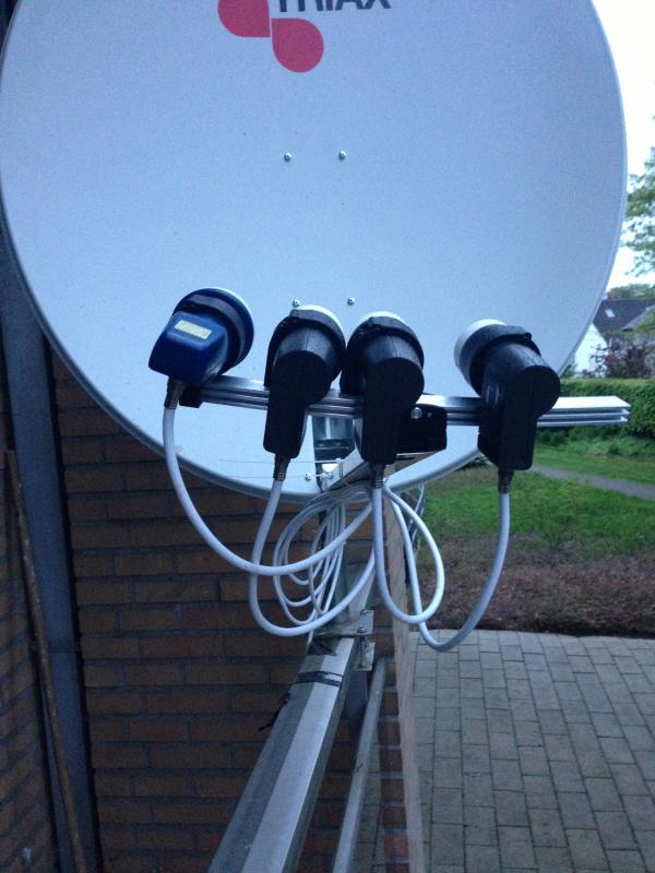

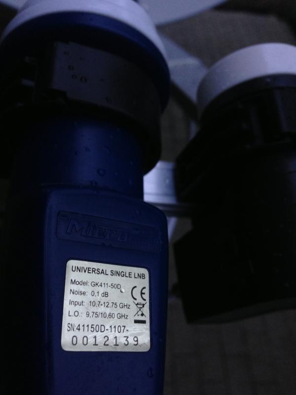

Wel, mijn gaatje zit boven (België?), en 3 LNB werken: astra 1 , astra 3 en hotbird, maar de vierder astra 2: 28.2° krijg ik maar niet ik zoek op 10714 H 22000
LNB type: universal 9750/10600 (is wel geen inverto black premium maar één van min oude LNB's, want had maar 3 nieuwe LNB gekocht.
het lijkt alsod de LNB voor astra 2 aan de rand van de rail zit, bij mij. en de ruimte tussen deze en astra 3 is klein, als ik die foto's zie,lijkt er zeen ruimte tussen de twee en de LNB klem voor 28 is niet tegen de rand.
Is deze rail op de foto groter of wat??
bijgevoegd foto van mijn rail en LNB's
aangepast door haramo
Beste haramo
De rail op de foto is een originele Triax rail en deze is 33cm lang.
Voor Wilsele moet de rail voor de bekende 4 satellieten 10,75 graden schuin staan. Dat kan niet als het gat in de rail boven zit. Dan kan de rail maar maximaal 7 graden schuin.
Om dus ook het maximale signaal op de twee buitenste lnb’s te krijgen moet de rail met het gat omlaag gemonteerd worden.
