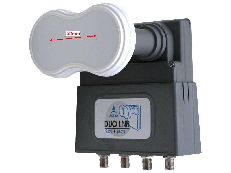

Sprietje Geplaatst: 13 juni 2013 Geplaatst: 13 juni 2013 (aangepast) Een goede duo-lnb Astra 19,2 – Astra 23,5 met vier uitgangen is bijvoorbeeld deze Maximum AMBQ 24 Mogelijk zal hij een ander merk hebben maar let er in ieder geval op dat de hart op hart-afstand tussen detwee koppen ongeveer 53mm is (van pukkeltje tot pukkeltje of hart op hart pijpjes). Ik heb voor je berekend dat in Lloret de Mar op een Triax 78 de twee koppen 52mm uit elkaar moeten staan. De duo-lnb die 53mm uit elkaar staat past dus perfect want die 1mm verschil is absoluut te verwaarlozen. 13 juni 2013 aangepast door Sprietje
de mon Geplaatst: 13 juni 2013 Auteur Geplaatst: 13 juni 2013 Ok,ik heb de lnb geknipt,Paint,Ctrl +v en afgedrukt. Triax is meestal een off set schotel.Geldt dat ook voor een vreemd merk, prime focus schotel 80 cm (en lnb hoorns 53 mm) ? Ik zal zeker naar de lnb houder kijken waarbij je de duo lnb kunt verdraaien. 1*187;2*110;3*70 schotels-11*twin lnb;2*quad lnb;Sab Sky 4900
Sprietje Geplaatst: 13 juni 2013 Geplaatst: 13 juni 2013 Als je in Spanje een offsetschotel koopt van 70cm breed en 80cm hoog, dan past die daar ook prima op. Gewone lnb’s en duo-lnb’s passen niet op een primefocusschotel. De kijkhoek is totaal verschillend. De duo-lnb moet in Lloret de Mar 15,5 graden schuin staan, dus de Astra 19,2 lnb 14mm lager dan de Astra 23,5 lnb.

Sprietje Geplaatst: 15 juni 2013 Geplaatst: 15 juni 2013 Beste de mom Een schotelmaat moet je altijd op de spiegel meten, dus zonder de omgevouwen rand meegerekend en dan is een Triax 78 schotel 70cm breed en 78cm hoog.Zoals ik in bericht 6 al schreef, past in Lloret de Mar een TvVlaanderen duo-lnb niet op een Triax 78, wel op een Triax 64 maar dat is in Lloret de Mar wel aan de krappe kant. Voor een Triax 78 zul je toch een duo-lnb moeten nemen voor een schotel van 80-85cm zoals ik in bericht 8 al aangaf. In Nederland en België kun je een TvVlaanderen duo-lnb wel op een Triax 78 plaatsen alhoewel de afstand tussen de twee koppen dan ook al niet echt klopt, maar door de 10% grotere ontvangsthoek tussen de Astra 19,2 en Astra 23,5 in Lloret de Mar t.o.v. Nederland, gaat dat niet. Je moet wel de kop van de Astra 23,5 in de klem zetten zodat die het meeste signaal krijgt en de schotel dus uitrichten op de Astra 23,5, zie bijlage.
