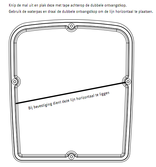

InHolbæk past een CanalDigitaal duo-lnb beter op een Triax 78 dan in Nederland, dus prima te gebruiken maar past ook op een Triax 64. Met een Triax 78 heb je minder last van uitval als het eens flink regent. Het kan dus beide.
Wel de kop van de Astra 23,5 in de klem zetten en de schotel op de Astra 23,5 uitrichten en geen 11 graden schuin zetten zoals in Nederland moet (zie bijlage 1) maar slechts 5,8 graden, afgerond 6 graden, zie bijlage 2.
