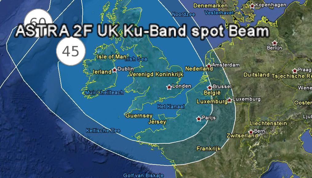

Sprietje Geplaatst: 21 juni 2013 Geplaatst: 21 juni 2013 Channel 5 zit al op de spotbeam van de nieuwe Astra 2F.Daarom kun je die hoogstwaarschijnlijk niet ontvangen. Na de zomer gaan alle BBC, ITV en Channel 4-zenders over op de Astra 2E. Dan kun je die ook niet meer ontvangen.

Sprietje Geplaatst: 22 juni 2013 Geplaatst: 22 juni 2013 Heb je de transponder voor Channel 5 wel juist ingesteld? Het moet zijn: 10964H, DVB-S, 22.000, FEC 5/6. Zie hier: http://www.lyngsat.com/Astra-2F.html Als je hem wel goed hebt ingesteld, kan ik alleen maar bedenken dat het signaal van Channel 5 een stuk zwakker is dan van de BBC-zenders en dat de Strong er te weinig aan heeft om er iets van te maken. Misschien is die andere tuner gevoeliger.Maar ik maak uit je verhaal op dat je niet al te zuidelijk in Frankrijk woont anders zou je Channel 5 helemaal niet met een Triax 64 met Triple-lnb kunnen ontvangen.In welke regio zit je ongeveer?
Dizzylizzy Geplaatst: 22 juni 2013 Auteur Geplaatst: 22 juni 2013 Hallo, wel tof van zoveel reacties en hulp te krijgen !! Ik woon op zo'n 40km van de belgische grens, ten zuiden van Ardennen. Wat de afstelling betreft, ga ik een test doen met decoder Tv Vlaanderen. Op 23.2 de maximum ontvangst instellen. Misschien lukt het dan wel met die Strong 6415. Het zal morgen moeten, want het regent momenteel. thanks, groetjes, Dizzylizzy,
Sprietje Geplaatst: 22 juni 2013 Geplaatst: 22 juni 2013 Volgens de footprint van de Astra 2F moet je deze met een 60cm kunnen ontvangen. Het feit dat je de Astra 23,5 en de zenders van de Astra 2F niet kunt ontvangen en de Astra 19,2 en Astra 1N wel, geeft volgens mij aan dat het signaal voor de Strong 6415 te zwak is. De schotel beter uitrichten lijkt me een goede optie maar je kunt ook nog eens proberen een andere aansluiting te nemen. Je gebruikt ze niet alle vier heb ik begrepen. Gebruik je toch wel een goede coaxkabel voor de Strong of is dat een afdankertje?
Dizzylizzy Geplaatst: 22 juni 2013 Auteur Geplaatst: 22 juni 2013 Hallo again, dank voor je hulp !! met veeeeel geduld heb ik het eindelijk gevonden. Kabel is nieuw, Probleem lag dus wel degelijk aan transponder. Ik heb de nederlandse (vrije zenders) op 23.2 ; alles op 19.2 en op 28.5 de britse zenders zoals het moet. BEDANKT ..... fijn w.e. m.vr.gr. Lieve,
