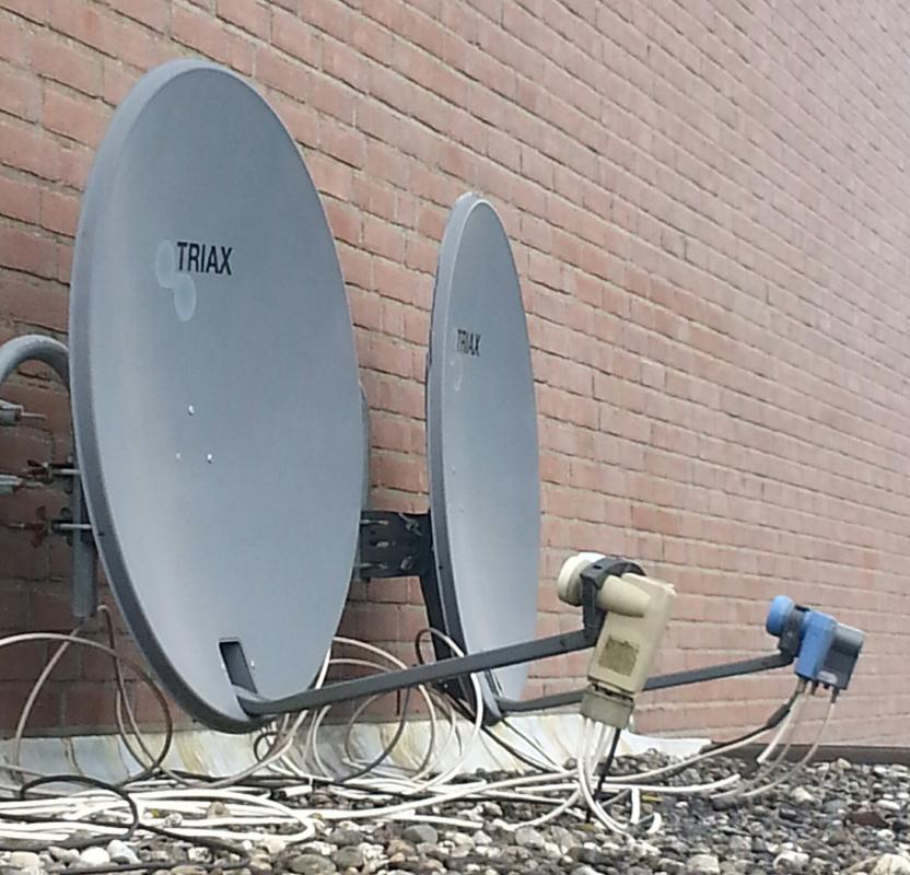

Duikertje Geplaatst: 23 juni 2013 Geplaatst: 23 juni 2013 Wil hier alles buiten gaan vervangen wegens ouderdom, en wil van 2 schotels naar 1 gaan. Wil de Astra's 19.2/23.5/28.2/HB blijven ontvangen. Een Triax is natuurlijk perfect maar 4 lnb's lijkt mij een beetje te zwaar om op 1 arm te plaatsen vooral met een beetje wind. Nu heb ik ook wel de Visiosat big sat gezien en die lijkt mij ook niet verkeerd maar zo'n schotel voor maar 4 lnb's lijkt mij wat overdreven. Iemand een idee (ipv de arm met een ijzerdraadje te ondersteunen) voor een goede schotel.

Duikertje Geplaatst: 23 juni 2013 Auteur Geplaatst: 23 juni 2013 Voor de duidelijkheid zo is het nu,en wil dit naar 1 schotel terug brengen.kijk niet naar het aantal lnb uitgangen want dit klopt niet meer maar gaat worden zoals hierboven.

Sprietje Geplaatst: 23 juni 2013 Geplaatst: 23 juni 2013 Beste Duikertje Nou dat is geen probleem hoor. Een rail met 4 lnb’s waarvan 3 met één aansluiting en één met twee aansluitingen. Daar gaat de arm niet van doorhangen.Je moet dan wel minimaal een Triax 88 hebben want normale lnb’s kun je niet op een Triax 78 plaatsen met rail. Zijn dat toevallig Triax 88 schotels die je hebt staan of is dat Triax 78? Het lijkt me een Triax 88 die 85cm breed is en 95cm hoog is op de spiegel gemeten. Ga je die opnieuw gebruiken of wil je die ook vernieuwen? Je kunt ook voor een degelijke Duitse schotel kiezen maar dan zit je minimaal op een 2 tot 3-voudige prijs.
Duikertje Geplaatst: 23 juni 2013 Auteur Geplaatst: 23 juni 2013 (aangepast) Het zijn 88cm schotels. Deze gaan ook weg die hangen daar al +\- 15jr en aan de randen begint de beschermlaag los te laten. Dus een Triax 110 moet voldoende zijn, heb je dan niet snel verlies bij b.v. regen ? Welke Duitse merken zijn dat zoal, en zijn die hier in NL te koop. 23 juni 2013 aangepast door Duikertje

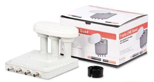

Emekli Geplaatst: 23 juni 2013 Geplaatst: 23 juni 2013 (aangepast) Als ik hier zo rond neus op het forum, kom ik tot `t volgende: -- Triax 78 cm. -- Triple LNB van Can. Digitaal. Dan heb je de 3 Astra Posities en óók nog eens 4 uitgangen aan de LNB, helaas zonder Hotbird. 23 juni 2013 aangepast door Emekli Vu+ Uno 4K SE en 1TB HDD / Samsung 65'' UHD Smart TV. Vier schotels, 150, 120, 90 en 120** cm., voor Astra 1 & 3, Hotbird/Eurobird, Türksat, ** is tijdelijk buiten gebruik.

Duikertje Geplaatst: 23 juni 2013 Auteur Geplaatst: 23 juni 2013 Als ik hier zo rond neus op het forum, kom ik tot `t volgende: -- Triax 78 cm. -- Triple LNB van Can. Digitaal. Dan heb je de 3 Astra Posities en óók nog eens 4 uitgangen aan de LNB, helaas zonder Hotbird. TRIPLE LNB.jpg Dank maar dit is niet de bedoeling,het moet degeljjk zijn en weer voor 15jr hangen
Ventura Geplaatst: 23 juni 2013 Geplaatst: 23 juni 2013 Zijn dat toevallig Triax 88 schotels die je hebt staan of is dat Triax 78? Het zijn 88cm schotels. Het zijn twee maal een triax 78cm . Deze zijn te herleiden aan 5 schroeven in de schotel. Een triax 88cm en 110cm hebben 6 schroeven in de schotel.
