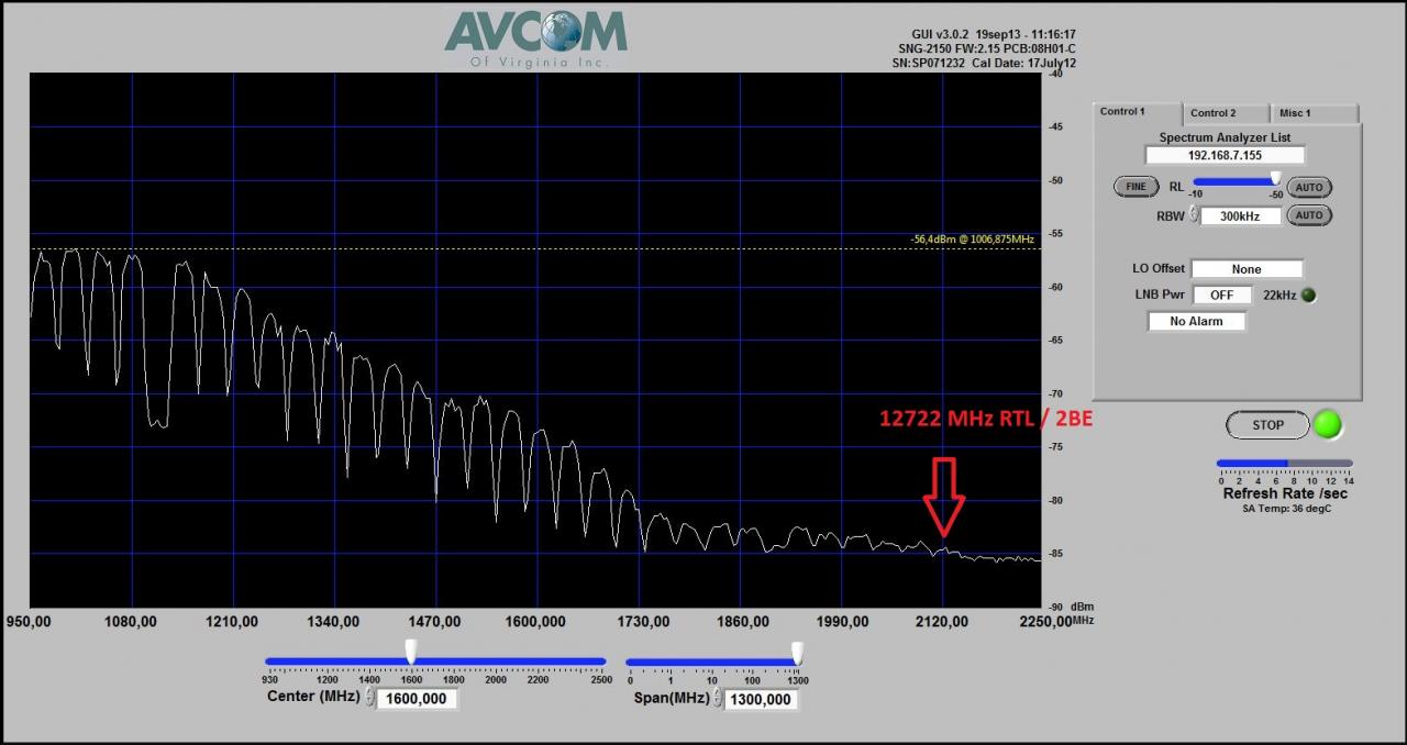

fr0gg3r Geplaatst: 16 oktober 2013 Geplaatst: 16 oktober 2013 Ik heb hetzelfde probleem thuis met een 1m dish triax op had hetzelfde ook op mijn werk met een 60cm. Op mijn werk moet ik ook meerdere keren per week een tv Vlaanderen schotel 60cm plaatsen op 23 of 19e. Na de aanpassingen van de frequenties op 19e voor vier,vijf,2be,rtltvi,clubrtl,... kon ik op mijn werk ook niets meer ontvangen van 19e. Het vreemde was dat frequenties lager dan +- 11900Mhz wel goed binnen kwamen en alles erboven was niet te ontvangen. Met de dish van de satellietwagen op mijn werk 180cm kreeg ik dan weer wel alles binnen maar op de spectrum analyzer was wel te zien dat de signalen op de hogere frequenties veel minder sterk waren. De Tvvlaanderen/canal digital signalen zitten op 12722mhz wat de hoogste frequentie is op die transponder. Hoe hoger de frequentie hoe meer het signaal gevoelig is aan slechte kabel of lnb, dus je hebt meer verlies. Met andere woorden, vanaf dat je lnb of kabel niet meer 100procent goed werken dan heb je geen ontvangst meer. Dit hebben we gemerkt door de kleine dish aan de spectrumanalyzer te hangen. De lager gelegen frequenties zaten op een goed level maar de hogere gingen allemaal trapgewijs naar ruis toe. Oplossing : nieuwe kabel! Ik ben nu thuis bezig met vier en 2be, alles onder 11900mhz komt binnen maar erboven heb ik geen signaal meer. Ik zal dus maar een nieuwe kabel nemen...
fr0gg3r Geplaatst: 16 oktober 2013 Geplaatst: 16 oktober 2013 Zo ziet het spectrum eruit met een slechte kabel.:
