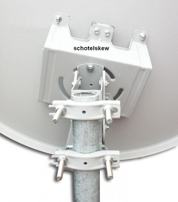

Sprietje Geplaatst: 6 juli 2013 Geplaatst: 6 juli 2013 Dat gaat inderdaad alleen maar lukken met smalle lnb’s. Is het mogelijk om de schotelskew in te stellen net zoals bij de E-85? Zie de afbeelding wat ik bedoel. Ik wil de afstanden wel voor je uitrekenen maar dan moet ik wel weten in welke regio je woont.
combax Geplaatst: 7 juli 2013 Auteur Geplaatst: 7 juli 2013 De skew kan inderdaad ingesteld wordenm heb hier ook al wat mee zitten spelen en het is al iets beter, maar nog niet echt perfect. Ik woon in Gentbrugge, maar vraag me af of ik niet beter gewoon begin met de schotel te vervangen door de (grotere) big bisat? PS: De 16 aansluitingen zijn omdat het een opstelling is voor 2 appartementen met elk liefst minstens 4 connecties, met de 17/16 multiswitch hebben we nog wat reserve :-)
