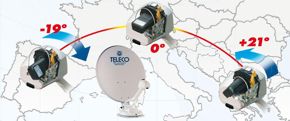

Sprietje Geplaatst: 6 juli 2013 Geplaatst: 6 juli 2013 (aangepast) Beste strupeke Welkom op dit forum Ik ken de megasat WSTA PT100 niet maar ik denk dat de skew van de lnb niet automatisch ingesteld wordt want er zijn maar weinig zelfzoekende schotels die dat hebben. In Alicante bijv. moet de skew van de lnb 20 graden zijn, d.w.z. dat als je in de richting van de satelliet kijkt, hij 20 graden tegen de wijzers van de klok ingedraaid moet staan. Zit je nog zuidelijker, dan moet de skew nog groter zijn. Mogelijk is ook de schotel te klein want voor Zuid-Spanje heb je een schotel van 80-100cm nodig om de Astra 23,5 te ontvangen. 6 juli 2013 aangepast door Sprietje

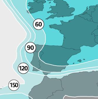

Sprietje Geplaatst: 6 juli 2013 Geplaatst: 6 juli 2013 Beste strupeke Het is slechts een 37cm-schotel en dat is veel te klein om in Spanje de Astra 23,5 goed te ontvangen, zie de footprint als bijlage. Er zit wel een automatische lnb-skew op dus een verkeerde skew-instelling zal wel niet het geval zijn. Het is onbegrijpelijk dat de dealer in Essen waar deze Megasat gekocht is niet weet hoe het komt dat jijbepaalde zenders van de Astra 23,5 niet meer kunt ontvangen in Spanje. Zou je nog 25km zuidelijker rijden, dan ontvang je de Astra 23,5 helemaal niet meer. Ze hebben met hun 20 jaar ervaring volgens de website dus maar weinig geleerd.

Sprietje Geplaatst: 7 juli 2013 Geplaatst: 7 juli 2013 (aangepast) Beste Beste strupeke Ik heb inmiddels de gebruiksaanwijzing gevonden van je megasat, zie bijlage. Er bestaan veel verschillende merken en typen zelfzoekende schotels voor op campers en portabele modellen. Slechts weinigen hebben een autoskew, d.w.z. waarbij de schuinstand van de lnb wordt aangepast aan de plaats waar je je in Europa bevindt. Omdat je in Spanje een skew nodig hebt van ongeveer 20%, is dat bij de meeste camperbezitters hetmeestvoorkomende probleem dat zenders niet meer ontvangen kunnen worden. Als mensen hun skew van de lnb hebben aangepast, kunnen ze meestal hun favoriete zenders weer ontvangen. In Algarve in Portugal heb je zelfs een skew van 26 graden nodig. Maar bij de zelfzoekende schotels worden ook diverse maten schotels gebruikt.37cm behoort wel tot de kleinste. Er zijn ook volop zelfzoekende systemen die grotere schotels gebruiken tot 85cm diameter. De versterking die een schotel geeft, wordt bepaald door het schoteloppervlak.Zoals je in het kaartje (de footprint van de satelliet) van mijn vorige bericht kunt zien, heb je in een groot deel van Spanje een grotere schotel nodig dan in de rest van Europa. Waar jij nu zit, heb je een schotel nodig van 60cm geeft Astra SES aan. Nu moet je zo’n kaartje natuurlijk toch wel iets anders lezen zoals het er staat. Er zijn gebieden aangegeven waarbij je een 60cm, een 90cm en een 120cm- schotel nodig hebt maar het is natuurlijk niet zo dat als je die lijn passeert, je ineens een schotel van 30cm groter nodig hebt. Nee, dat gaat geleidelijk aan. In de randgebieden tegen bijv. het 60cm-gebied heb je al een wat grotere schotel nodig en als je dan net over de grens zit, heb je niet meteen een 90cm-schotel nodig maar is 75-80cm ook voldoende. Met je 37cm-schotel heb je een schoteloppervlak van 1074cm2. De voorgeschreven 60cm-schotel heeft een schoteloppervlak van 2826cm2. Dat is dus maar 38% van wat er officieel nodig is. Dat is meestal goed te doen en zeker bij mooi weer, maar is het slecht weer of kom je in de buurt van de randgebieden, dan wordt het signaal te gering en beginnen eerst de zwakste transponders uit te vallen. Veel camperbezitters in Spanje die wat zuidelijker zitten, hebben een schotel van 85cm. Daarmee kun je tot in Malaga de Astra 23,5 goed ontvangen. Kijk maar eens naar de bijlage van een schotel met autoskew van 85cm. Mijn buurman heeft ook een camper en die overwintert meestal in Marokko. Daar lukt het hem met zijn 85cm-schotel ook niet meer om de Astra 23,5 te ontvangen. Dan blijft alleen de Astra 19,2 over. Jou schotel heeft slechts een oppervlak van 19% van een 85cm-schotel. Ik hoop dat je snapt dat de Megasat WSTA-PT100PMS niet echt ideaal is voor Spanje. Voor Noord-Spanje kantje boord om nog de Astra 23,5 te ontvangen, verder naar het zuiden totaal ongeschikt voor de Astra 23,5, wel voor de Astra 19,2. Megasat Campingman Portable Twin Auto Skew WSTA-PT100PMS.pdf 7 juli 2013 aangepast door Sprietje
