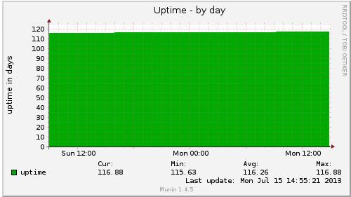

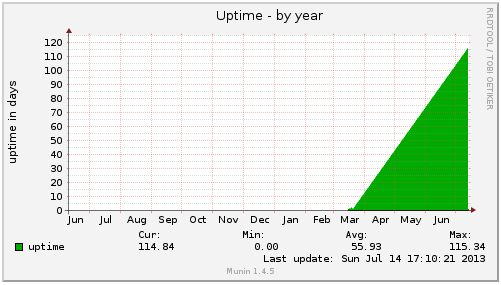

als je toch wilt monitoren en je zin hebt om het uit te zoeken, zou ik ook eens kijken naar munin.
die vraagt elke 5 minuten de waarde van iets op, en dat iets kan vanalles zijn.
krijg je dit soort grafiekjes uit, en maakt vanzelf een grafiek per week, maand en jaar, netjes in een webpagina. Als je raspbian draait zit ie meen ik in de repository. Screenshots zijn de uptime van mijn raspberry.
