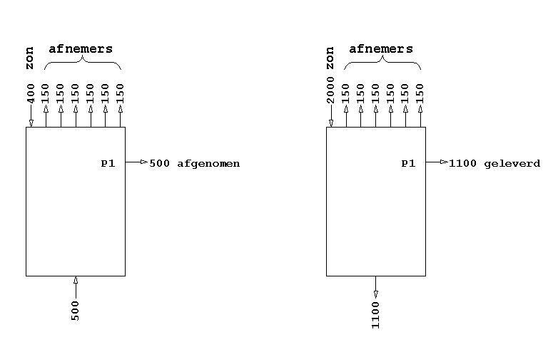

tik Geplaatst: 10 oktober 2013 Geplaatst: 10 oktober 2013 (aangepast) Ik denk dat "tik" die ene fase (waar de inverter op zit wil monitoren én de totaalstroom, dan kun je je eigen gebruik (lampen, apparaten) precies bepalen. Nee. De opzet die ik beschreef zorgt er voor dat er geen intern gebruik van je eigen opwek is. Daardoor kun je je retourlevering via uitsluitend de P1 poort zuiver meten, zelfs als je geen meetdata van je omvormer krijgt. Ik weet niet hoe ik het duidelijker moet uitleggen. Zelf zorg ik dat ik de meetdata van de omvormer combineer met de meetdata van de P1 poort, dus kan ik e.e.a. ook goed scheiden. 10 oktober 2013 aangepast door tik

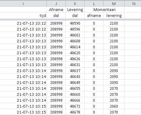

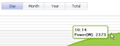

Con Geplaatst: 10 oktober 2013 Auteur Geplaatst: 10 oktober 2013 Ik denk dat we een communicatieprobleem hebben Laat ik een en ander toelichten met wat shots. In de eerste schets kun je zien wat jouw P1 uitgang registreert. Het excelsheet een een CSV file van P1, daarin zie je geen afname????? Hoezo geen afname, ik heb geen energieneutraal huis. En als laatste zie een een shot van mijn inverter waaruit blijkt dat de opbrengst hoger is dan dat de P1 aangeeft bij het leveren, logisch uiteraard want ik heb wel degelijk afnemers in huis. Groet, Con. Gloeiende, gloeiende, een beetje humor moet kunnen, anders ga je maar ergens anders heen.. Sinds november 2024 gelukkig weer glasvezel via KPN. Internet/PC: modem/router Fritzbox en TP-Link accesspoint, switch (8), switch (4) PC: Intel Nuc i7 met W11. Laptop Thinkpad met W11 met 24H2. Asus Gigabyte Home Assistant, 20 Shelly's en 2 ESP-tjes en Zigbee.
tik Geplaatst: 10 oktober 2013 Geplaatst: 10 oktober 2013 Ik denk dat we een communicatieprobleem hebben .... Ik denk dat "tik" die ene fase (waar de inverter op zit wil monitoren én de totaalstroom, dan kun je je eigen gebruik (lampen, apparaten) precies bepalen. Klopt, ik had je bericht van 12:40 uur niet goed gelezen M.b.t bovenstaande: ja en nee. Je kunt namelijk niet 'alleen de fase waarop de omvormer zit' monitoren. Maar dat maakt niet uit; zolang de teruglevering maar gebeurt op een fase waarop geen verbruikers zitten.
Con Geplaatst: 10 oktober 2013 Auteur Geplaatst: 10 oktober 2013 (aangepast) Maar uiteindelijk was mijn basisstelling dat je via de P1 poort, wanneer er zon is, niet meer je echte verbruik (in huis dus) kunt monitoren, alleen gesaldeerd. Daar heb je extra equipement voor nodig. En het is softwarematig zeer lastig om de twee energiestromen van elkaar rekenkundig af te trekken, dat kan ik je verzekeren. Immers, de slimme meter geeft iedere 10 seconden een telegram met gegevens. Mijn inverter . . . . dat weet ik nog niet met welke frequentie deze uitleesbaar is. Dus het is maar de vraag of je deze twee uitlezingen synchroon krijgt. Wordt vervolgd. 10 oktober 2013 aangepast door Con Groet, Con. Gloeiende, gloeiende, een beetje humor moet kunnen, anders ga je maar ergens anders heen.. Sinds november 2024 gelukkig weer glasvezel via KPN. Internet/PC: modem/router Fritzbox en TP-Link accesspoint, switch (8), switch (4) PC: Intel Nuc i7 met W11. Laptop Thinkpad met W11 met 24H2. Asus Gigabyte Home Assistant, 20 Shelly's en 2 ESP-tjes en Zigbee.
tik Geplaatst: 10 oktober 2013 Geplaatst: 10 oktober 2013 Maar uiteindelijk was mijn basisstelling dat je via de P1 poort, wanneer er zon is, niet meer je echte verbruik (in huis dus) kunt monitoren ...en dat kan dus wel mits de omvormer z'n 'eigen fase' heeft, leuk toch?
Con Geplaatst: 10 oktober 2013 Auteur Geplaatst: 10 oktober 2013 Ik kan dat helaas niet controleren, ik heb een 3-fase afnemer. Vervolgens is dit in strijd met het antwoord op mijn gestelde vraag bij Enelogic, zie hieronder. Goedemiddag Con, Je hebt gelijk, de slimme meter zit tussen je woning en het elektriciteitsnet en kan dus niet de opbrengst van je zonnepanelen meten. Om deze reden, bieden we nu ook zonnepaneel uitlezing aan dmv een YouLess. Met vriendelijke groeten, Huub - Team Enelogic Contactformulier Beste webbeheerder, op 05-10-2013 is het contact formulier op uw website ingestuurd. De onderstaande gegevens zijn ontvangen. Wat ik mis op de site dat er geen woord gesproken wordt dat je je energieverbruik icm zonnepanelen niet meer kunt aflezen met de slimme meter. Deze meter saldeert alleen maar. Dus je echte momentane verbruik kun je niet één op één meer monitoren. De slimme meter toont dus je verbruik verrekend met je zonopbrengst. Die info wordt niet op de site genoemd (tenzij ik niet alles heb gelezen). Ik monitoor ook met de Raspberry (via P1), zelfde probleem. Je moet separaat de inverter uitlezen en die verdisconteren met je levering om je echte momentane verbruik in "het snotje" te houden om te kunnen ingrijpen bij eventuele excessen. Met vriendelijke groet, Team Enerlogic Groet, Con. Gloeiende, gloeiende, een beetje humor moet kunnen, anders ga je maar ergens anders heen.. Sinds november 2024 gelukkig weer glasvezel via KPN. Internet/PC: modem/router Fritzbox en TP-Link accesspoint, switch (8), switch (4) PC: Intel Nuc i7 met W11. Laptop Thinkpad met W11 met 24H2. Asus Gigabyte Home Assistant, 20 Shelly's en 2 ESP-tjes en Zigbee.
