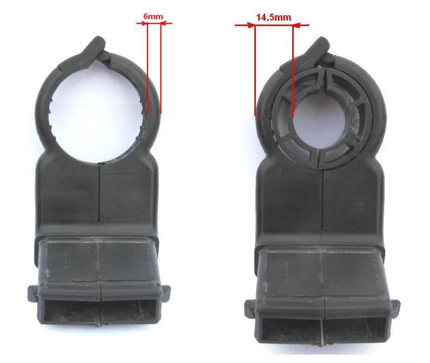

Sprietje Geplaatst: 12 juli 2013 Geplaatst: 12 juli 2013 Beste satty40 Het is maar helemaal de vraag of je op je huidige schotel een triple-lnb kunt plaatsen.De ruimte tussen de buisjes van de 3 koppen is erg klein en geeft hetzelfde probleem als bij een duo-lnb.Het gaat om het volgende:De lnb-klem van een Triax is 6mm dik, zie de bijlage.In de lnb-klem moet nog een verloopring van 23-40mm gemonteerd worden.De totale dikte van de klemming komt daarbij uit op 14,5mm en dat is nu precies de ruimte die er tussen de pijpjes van de duo-lnb en de triple-lnb’s zit. Zit er op jou schotel dus een lnb-houder die dikker is dan 6mm, dan is de triple-lnb niet te monteren. Jezult dan noodgedwongen een nieuwe schotel moeten kopen.

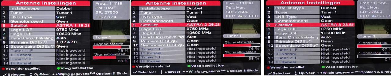

satty40 Geplaatst: 22 augustus 2013 Auteur Geplaatst: 22 augustus 2013 (aangepast) Omdat het er niet naar uitzag dat de triple lnb in de oude houder paste hebben we ook een nieuwe schotel aangeschaft. We hebben gekozen voor de 78 cm Triax. We willen nu de schotel vervangen maar ik heb toch nog een paar vraagjes. Het aantal graden elevatie heb ik inmiddels op internet opgezocht. Maar hoe kan ik nagaan of de schotel de goede kant op wijst t.o.v. de mast. Is dat het zelfde als bij de oude schotel (vandaar de markering aanbrengen zoals Emekli aangeeft?) die op de 19.2 was gericht? Aan de triple zitten 4 aansluitingen, ik heb er 2 nodig. Moet ik de overige 2 aansluitingen met iets afsluiten? Heb hier al op gegoocheld maar de antwoorden wisselen nogal. Ik had ook al opgezocht dat ik de instellingen in de ontvanger moet wijzigen. Ik heb de twee nieuwe astra's toegevoegd. Zie de bijlage. Is het voldoende dat bij de twee nieuw toegevoegde satellieten achter Primaire DiSEqC komt te staan "1.0/B/0" en "1.0/C/0" of moet ik nog meer aanpassen? Op welke zender kan ik de tv het beste zetten om te kijken hoe de ontvangst is? Alvast dank voor uw antwoorden. 22 augustus 2013 aangepast door satty40

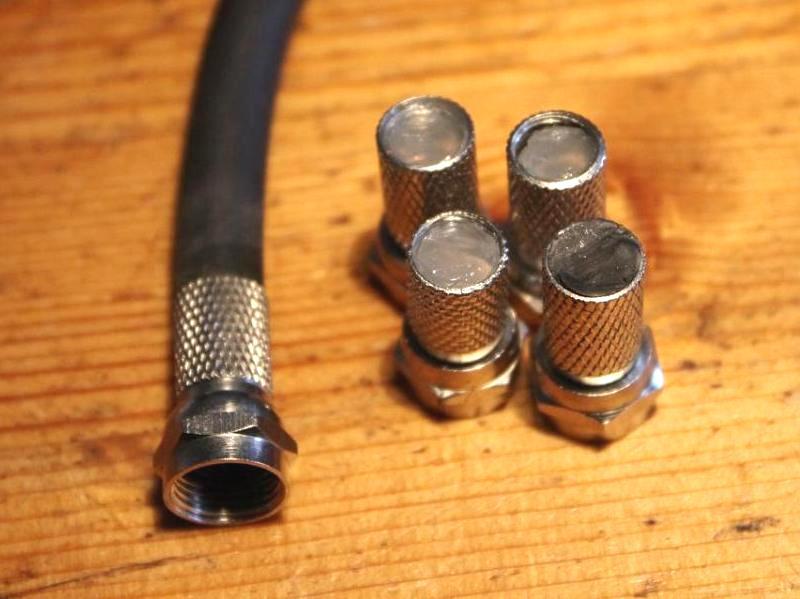

Sprietje Geplaatst: 22 augustus 2013 Geplaatst: 22 augustus 2013 Beste satty40 Als de schotel niet op het dak staat, dan is er een handige manier om de nieuwe schotel snel weer in dezelfde richting te zetten als de oude. Plaats de steel van een bezem of hark onder de schotel precies evenwijdig aan de lnb-arm van de oude schotel als je er van boven langs kijkt. Nu kun je de nieuwe schotel met de lnb-arm ook weer precies evenwijdig aan de (bezem) steel instellen. Maar de schotel moet ook nog naar de Astra 23,5 gericht worden want hij stond op de Astra 19,2. De elevatie heb je al opgezocht, dus die stel je eerst in. Nu draai je de schotel iets naar het oosten en wel net zoveel dat de kop aan de zijkant van de triple-lnb precies boven de (bezen)steel staat. Heb je de Astra 23,5 eenmaal gevonden, dan afstellen op maximale signaalkwaliteit door iets te verdraaien en de elevatie aan te passen. De niet gebruikte aansluitingen kun je afsluiten met een F-connector die je afgedicht hebt met siliconenkit, zie bijlage. Het toevoegen van de twee satellieten is goed echter de Astra 23,5 is B en de Astra 28,2 is C en niet andersom. Je kunt het beste de zender Eurosport HD of History HD gebruiken om de schotel op de Astra 23,5 af te stellen. Deze zenders hebben het meeste signaal nodig en vallen het eerste weg als de schotel niet helemaal goed staat.
Sverige Geplaatst: 23 augustus 2013 Geplaatst: 23 augustus 2013 (...)De niet gebruikte aansluitingen kun je afsluiten met een F-connector die je afgedicht hebt met siliconenkit (...) Misschien is dat nu niet meer van toepassing hoor... maar heel vroeger, eind jaren 80, had ik de f-connector aan de LKNB afgedicht met siliconen, tegen het binnendringen van vocht... na 1 jaar ging de LNB kapot... volgens de dealer kwam dat door het zuur in de siliconen, dat dat de lnb kapotvreet... Destijds waren lnb's heel duur... maar hij heeft hem toch vervangen onder garantie Hij heeft me toen gezegd dat ik moet afdichten met zuurvrije sichtingspasta zoals Molykote 111. Ik heb die tube nog steeds, en gebruik het spul ook nog steeds... werkt goed. Misschien dat de huidige lnb's robuuster zijn dan die van vroeger... maar ik vraag me dus af of het verstandig is siliconen te gebruiken... ik 'durf' dat dus nog steeds niet. - VU+ Ultimo 4K met 1x DVB-S2 FBC Twin + 1x DVB-C/T2 Dual tuner met VTI icm 2x een CityCom 2000 CCA850 voor Thor 1W en Astra 19.2Ost Missachtet wird, was es umsonst gibt (Else Pannek)
Sprietje Geplaatst: 24 augustus 2013 Geplaatst: 24 augustus 2013 Maar de siliconenkit komt toch helemaal niet aan de lnb. In die F-connector doe je een klein dotje aan het eind van de connector. Je moet hem niet helemaal volspuiten. En het beste eerst de kit laten drogen voordat je de F-connector op de lnb schroeft.
satty40 Geplaatst: 24 augustus 2013 Auteur Geplaatst: 24 augustus 2013 Is een zuurvrije sanitair kit misschien een oplossing? Wat zijn de gevolgen als ik er niets opdraai?
Sprietje Geplaatst: 24 augustus 2013 Geplaatst: 24 augustus 2013 Als de aansluitingen niet afgeschemd zijn met bijv. een regenkap die sommige lnb’s hebben, kan de zaak oxideren. Als je die aansluitingen later wel wilt gebruiken, heb je kans op slecht contact. Overigens is het verstandig alle aansluitingen met vulcaniserende tape af te tapen als er geen beschermkap over zit.

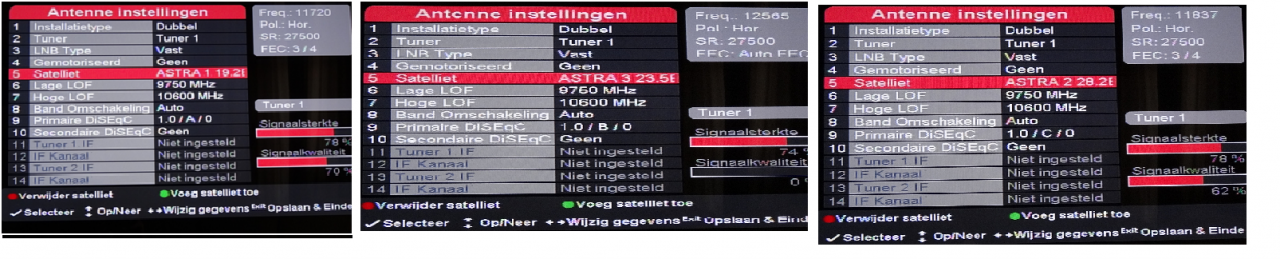

satty40 Geplaatst: 29 augustus 2013 Auteur Geplaatst: 29 augustus 2013 Ik heb de hierboven vermelde stappen uitgevoerd. Hebben nadat we ontvangst hadden op de 19.2 en BVN konden ontvangen naar kanalen laten zoeken. (Is het normaal dat die lijst begint met nr. 20 Nickelodeon? Als ik de SD lijst van CD download begint die met 1 en staat daar ook Nickelodeon op 20. ) Daarna de diseqc-1.o weer ingesteld zoals hierboven vermeld. Daarna geprobeerd de 23.5 te vinden, maar zodra die een klein signaal bij kwaliteit aangeeft (10-11%) zijn we de 2 andere weer kwijt. Hebben nu in ieder geval wel weer de zenders die we hadden voordat we deze schotel en lnb plaatsten, maar hadden ook graag wat zenders van de 23.5 b.v. de regionale zenders. Ik heb een bijlage toegevoegd met de gegevens zoals ze nu staan. Moet er nog wat anders ingesteld worden of moeten we toch met draaien proberen ontvangst op de 23.5 te krijgen?
Sprietje Geplaatst: 29 augustus 2013 Geplaatst: 29 augustus 2013 Ja, dat klopt precies dat je op de Astra 23,5 geel signaal hebt want transponder 12565H bestaat niet op de 23,5. Stel transponder 11739V maar eens in, dan heb je wel signaal.

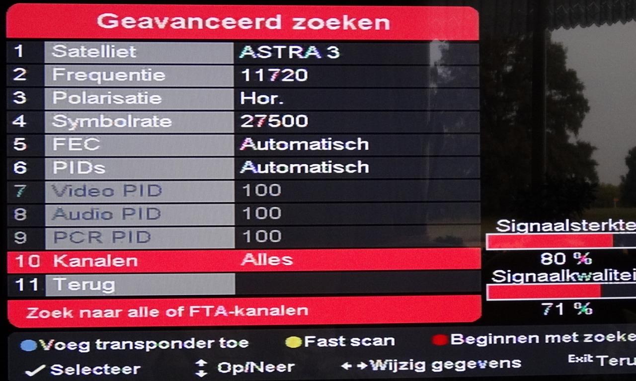

satty40 Geplaatst: 29 augustus 2013 Auteur Geplaatst: 29 augustus 2013 Vast een domme vraag, maar hoe doe ik dat? Heb al in handleiding van de ontvanger gezocht en op internet maar kan het niet vinden. Als ik geavanceerd zoeken doe en ik selecteer de astra 3 staan er achter de freq. wel een ander getal als wat u doorgaf en ook staat er hoz. ipv vert. maar het geeft wel een signaalkwaliteit aan van 71 %. Daarmee zou ik toch goed beeld moeten hebben. Zie bijlage. Als ik dan transponder toevoegen doe krijg ik de melding "transponder bestaat al". Hoe krijg ik e.e.a. gewijzigd?
