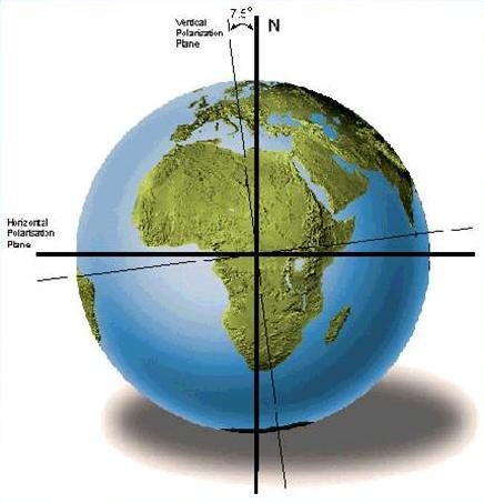

Sprietje Geplaatst: 13 juli 2013 Geplaatst: 13 juli 2013 (aangepast) Beste SjongeJonge De Astra 19,2, 23,5 en 28,2 satellieten zenden hun polarisatie niet exact horizontaal en verticaal uit vanuit hun orbitale positie maar met een verdraaide polarisatie van 7,5 graden. De bedoeling hiervan is om er voor te zorgen dat de skew van de lnb’s in West Europa minder schuin ingesteld hoeven te worden. In de bijlage zie je hoe Astra-SES dat aangeeft. 13 juli 2013 aangepast door Sprietje

Sprietje Geplaatst: 20 juli 2013 Geplaatst: 20 juli 2013 (aangepast) SjongeJonge Het computerprogramma berekent de skew van de lnb uit vanaf de gevraagde satellietpositie naar de aangegeven plaats. De skew moet dan -16.37 zijn maar omdat de Astra 1, 2 en 3 satellieten het signaal al 7,5 graden scheef uitzenden, zie de afbeelding in bericht 3, moet de skew van de lnb ingesteld worden op -9.37 graden. Het heet een uitzonderingsgeval omdat het uitzonderlijk is dat satellieten afwijken van een normale horizontale en verticale polaristie. Laat het even duidelijk zijn dat het geen uitzonderingsgeval is omdat jij op een bijzondere locatie woont. 20 juli 2013 aangepast door Sprietje

Sprietje Geplaatst: 20 juli 2013 Geplaatst: 20 juli 2013 (aangepast) Astra SES die dus al heel lang geleden besloten heeft de polarisatie van de Astra 1, 2 en 3, 7,5 graden gedraaid uit te zenden zodat de meeste gebruikers hun lnb niet zo schuin hoeven te zetten maakt daar niet alleen maar blije kijkers mee maar ook minder blije. Iedereen met een draaibare schotel ontvangt de Astra 1, 2 en 3 dus met een skew die 7,5 graden verkeerd staat. Dat kan alleen voorkomen worden als je een lnb hebt waarvan de skew met een motortje wordt aangepast aan de te ontvangen satelliet. 20 juli 2013 aangepast door Sprietje
