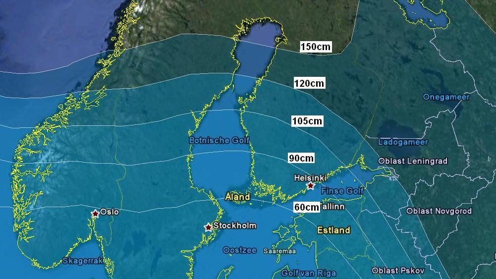

Sprietje Geplaatst: 15 juli 2013 Geplaatst: 15 juli 2013 Beste Ronaldus65 Op de Eutelsat 28,5 zitten heel veel vrij te ontvangen Engelse zenders en die is in midden Finland goed te ontvangen met een 75-95cm-schotel, zie deze footprint: http://www.lyngsat-maps.com/footprints/Eutelsat-28A-Super.html Zie deze zenderlijst:http://www.lyngsat.com/Eutelsat-28A.html

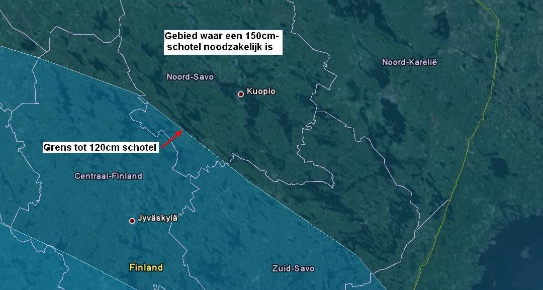

Ronaldus65 Geplaatst: 16 juli 2013 Auteur Geplaatst: 16 juli 2013 Nu vraag ik me af of er enig verschil is tussen Astra 1 of 3 wat ontvangst betreft. Of de footprint gelijk is bedoel ik.
Sprietje Geplaatst: 16 juli 2013 Geplaatst: 16 juli 2013 (aangepast) In midden Finland heb je een schotel nodig van 150cm om de Astra 23,5 te kunnen ontvangen, een heel verschil dus met de Astra 19,2. Heet jij op een ander forum suomi? 16 juli 2013 aangepast door Sprietje
Ronaldus65 Geplaatst: 16 juli 2013 Auteur Geplaatst: 16 juli 2013 Nee, dat is een andere medelander. Er zijn zo'n duizend Nederlanders in Finland. Dat is geen goed nieuws, 150 cm! Ik heb nu 80 cm en al woon ik vrijstaand, ik zie zo'n grote schotel niet zitten. Goed dat ik dit weet want dan hoef ik hier voorlopig niet aan te denken. Dit heeft wel mijn interesse in andere mogelijkheden van het schotel opgewekt. Dus tips zijn welkom. Ik ben erg blij met de hulp en antwoorden op dit forum!
Sprietje Geplaatst: 16 juli 2013 Geplaatst: 16 juli 2013 Hier heb je de gedetailleerde footprint van midden Finland: 1
