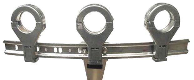

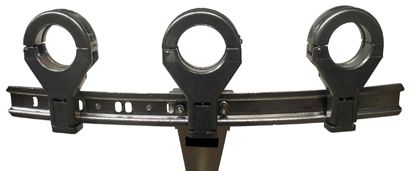

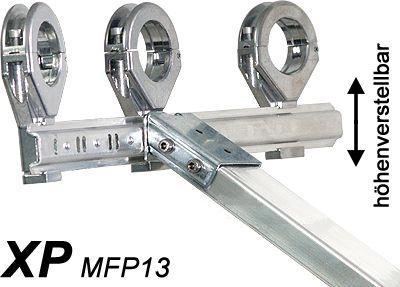

vaidyaluap Geplaatst: 19 juli 2013 Auteur Geplaatst: 19 juli 2013 (aangepast) sprietje ik kan die XP MFP13 nergens op het internet vinden om te bestellen.. Wel duikt steeds op duitse webshops deze op ***Link naar webshop verwijderd*** 19 juli 2013 aangepast door ceesv Link verwijderd
Sprietje Geplaatst: 19 juli 2013 Geplaatst: 19 juli 2013 Beste vaidyaluap Dat variable slaat op het feit dat je de lnb-houders kunt instellen want er bestaan ook rails waarbij de lnb-klemmen op een vaste plaats zitten.Het enige wat je nog kunt doen is controleren of de radius correspondeert met het formaat van de schotel.Meet de afstand van de rail tot de schotel op 40% van de hoogte van de schotel gemeten.Laten we nu eens stellen dat dat 85cm is.Neem een touwtje en leg er een lusje in zodat de punt van een balpen er in past. Maak 85cm verder nog een lusje en doe dit over een spijkertje die je in de werkbank geslagen hebt. Nu kun je met het touwtje en de balpen een radius van 85cm tekenen op een stuk papier wat je op de werkbank legt (2 A4-tjes aan elkaar geplakt) Controleer of de radius van de rail klopt met de radius op het papier. Eventueel kun je de radius van de rail gemakkelijk aanpassen. Je bereikt ermee dat alle lnb’s precies naar het midden van de schotel gericht zijn zoals het hoort. Zo doe ik dat zelf ook altijd.
Sprietje Geplaatst: 19 juli 2013 Geplaatst: 19 juli 2013 Klopt, die rails zijn volgens mij ook niet in Nederland te koop. Die zul je in Duitsland moeten kopen. Zoek even op Google: Multifeedhalter Gibertini 3-fach MFP13
vaidyaluap Geplaatst: 19 juli 2013 Auteur Geplaatst: 19 juli 2013 dat is precies mijn punt dat ik wil maken: de MFP13 komt wel boven drijven op google, maar zodra je er een wil bestellen via een webshop is hij nergens te vinden. ook niet in duitsland.
vaidyaluap Geplaatst: 19 juli 2013 Auteur Geplaatst: 19 juli 2013 Heb ook deze gevonden Multifeedhalter GIBERTINI OS 125 3-fach - 3°-15°
Sprietje Geplaatst: 19 juli 2013 Geplaatst: 19 juli 2013 Aan de codering te zien is deze inderdaad voor de 125cm-schotel.
