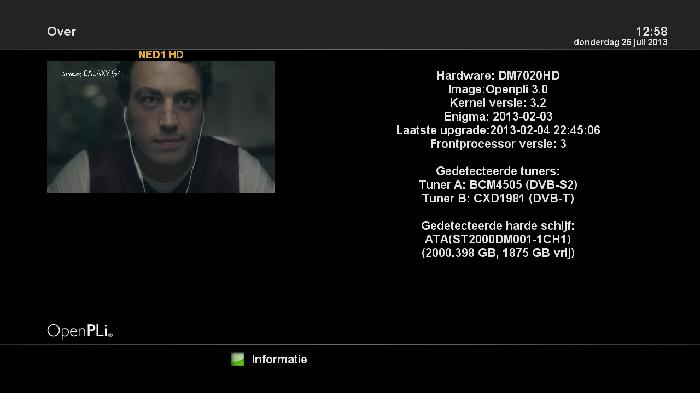

Riest Geplaatst: 25 juli 2013 Auteur Geplaatst: 25 juli 2013 Ik heb in het menu instellingen als voorkeur tuner (stond op auto) eerst tuner A geprobeerd, maar er was geen verandering opgetreden. Ook tuner B als voorkeur tuner ingesteld, maar ook hierdoor veranderde niets. Hij heeft toch echt een DVB-S2 tuner (zie screenshot), kom er nog niet zomaar uit

guppje29 Geplaatst: 25 juli 2013 Geplaatst: 25 juli 2013 In Tuner slot A zit een Satelliet tuner die geschikt is voor de S2 techniek en kan Mpeg 4 en HD aan. In Tuner slot B zit een DVB-T tuner. Daarmee kan je digitenne mee ontvangen en dus geen satelliet signaal. Ben je dus aan het opnemen op een satelliet kanaal dan kan je geen satelliet zender bekiken die op een andere transpnder (frequentie) zit. Je kan de DVB-T tuner vervangen voor een satelliet tuner en evt een extra coax naar de schotel leggen en zorgen dat je LNB een twin (2 uitgangen) is. DM920 2x S2+1xDVB-C/T - Apple TV 4K - DM8000 2x S2 + 2x DVB-C
