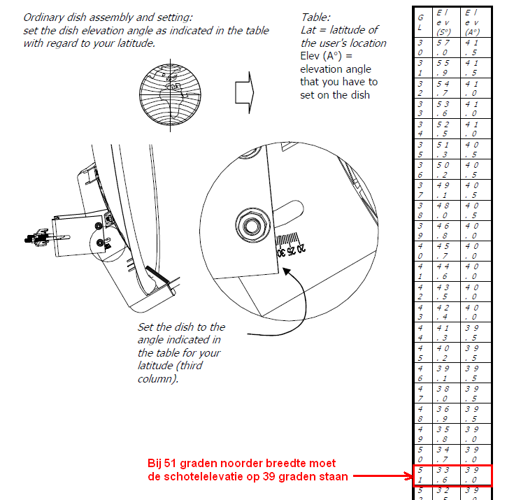

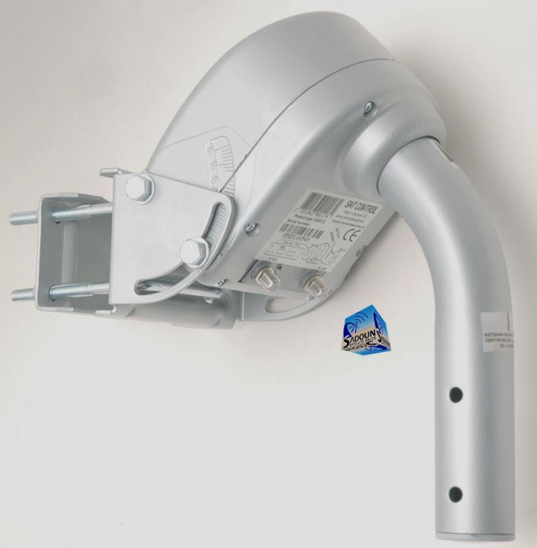

Sprietje Geplaatst: 29 augustus 2013 Geplaatst: 29 augustus 2013 Beste ibo96 Welkom op dit forum. Als het goed is, heb jij de rotor volgens bijgevoegde afbeelding.Het is een rotor die met Diseqc. 1.2, diseqc.1.3 en Go To X werkt.Ken je de instructie volgens de bijgevoegde PDF-file? SADOUN-SM3D12.pdf

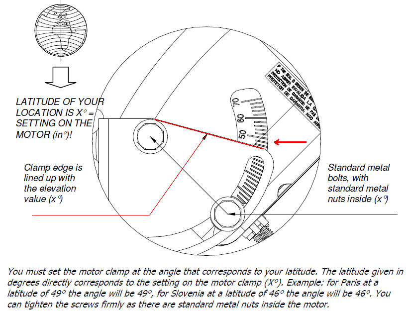

Sprietje Geplaatst: 30 augustus 2013 Geplaatst: 30 augustus 2013 Stel dat je in Utrecht woont, dat is 52,10 graden noorder breedte en 5,11 graden ooster lengte. Dit kun je bijv. bepalen met http://www.dishpointer.com/. Dan moet je de rotor instellen op 52,1 graad, zie bijlage.

Sprietje Geplaatst: 30 augustus 2013 Geplaatst: 30 augustus 2013 Genk ligt op 51 graden Noorder breedte. Dus de rotor op 51 graden instellen. Elevatie van de schotel op 39 graden instellen zie bijlage uit de PDF.

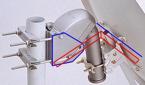

Sprietje Geplaatst: 30 augustus 2013 Geplaatst: 30 augustus 2013 Heb je de rotor eerst op zijn nulpositie gezet? Zie ook de merktekens op de rotor. Heb je er voor gezorgd dat de schotel precies haaks staat op de rotor zoals in de bijlage is aangegeven? Je gaat uitrichten op de Astra 4A, dat was vroeger de Sirius. Die staat op 4,85 graden oost maar Genk ligt op 5,5 graden oost. Je zult dus eerst de rotor 0,65 graden naar het westen moeten draaien en dan de schotel op maximaal signaal uit moeten richten op de Astra 4A. Hierbij mag je alleen de elevatie van de schotel verstellen en voor de draairichting alleen maar de rotor op de mast verdraaien. Dus nooit de elevatie van de rotor zelf verstellen en ook niet de schotel verdraaien op de pijp van de rotor.
