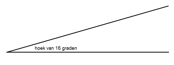

Sprietje Geplaatst: 15 augustus 2014 Geplaatst: 15 augustus 2014 Beste RobvdWelkom op dit forum.In Barcelona moeten de koppen voor een 80x90cm-schotel 56,4mm uit elkaar staan.Bij een CanalDigitaal duo-lnb staan de koppen 38mm uit elkaar (hart op hart). Dat gaat dus niet lukken.Je moet een duo-lnb nemen voor een 80-85cm schotel. Daar staan de koppen 53mm uit elkaar. Dan heb je maar een afwijking van 3,4mm en dat stelt niets voor.Ook moet een duo-lnb in Barcelona schuiner staan dan in Nederland of België en wel 16 graden i.p.v 11. Het maakt niet uit of dat dan een duo-lnb is voor een 60cm schotel of een 80-85cm schotel.Print de bijlage uit en knip hem uit. Dan achter op de duo-lnb plakken.En de kop van de 23,5 in de klem zetten en de schotel op de Astra 23,5 uitrichten.Hoeveel aansluitingen wil je op de duo-lnb hebben?

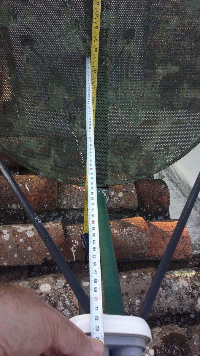

Robvd Geplaatst: 16 augustus 2014 Geplaatst: 16 augustus 2014 Sprietje, tenias toda la razon, zoals altijd, de hartafstand van de huidige Duo LNB is inderdaad 38mm. De afstand vanaf het schoteloppervlak op 40% van de onderkant is 71cm totaan de voorkant van de LNB kop. Ik ga kijken of ik die twin monoblock in Madrid kan bestellen, het zal wel even duren voordat ik zover ben om m'n schotel opnieuw uit te richten. De vorige keer (in 1992) heb ik toen de TV op het grasveld gezet om hem vanaf het dak te kunnen zien, zijn er nu eenvoudigere methoden? M.V.G. Rob
Sprietje Geplaatst: 16 augustus 2014 Geplaatst: 16 augustus 2014 Is die afstand 71cm? Dat is een afstand die gebruikt wordt bij 100cm-schotels. Weet je het heel zeker? Is dat tot voorzijde lnb of tot midden lnb-klem?
Robvd Geplaatst: 16 augustus 2014 Geplaatst: 16 augustus 2014 Inderdaad, 71cm totaan de voorkant van de LNB kop (wat je het eerste tegenkomt als je van het schoteloppervlak vertrekt). Geef me even een hint over die winkel in Madrid, heb hem tot nu toe niet gevonden.

Sprietje Geplaatst: 17 augustus 2014 Geplaatst: 17 augustus 2014 Ik zit nog eens op internet te kijken en daar zie ik dat iemand een Armstrad schotel heeft van 80cm breed en 89cm hoog waarbij de voorzijde van de lnb op 64cm van de schotel staat halverwege de hoogte van de schotel gemeten.Dat kan wel kloppen. Ik begrijp nog steeds niet hoe jij aan 71cm komt. Dat is zeer onwaarschijnlijk.
Robvd Geplaatst: 17 augustus 2014 Geplaatst: 17 augustus 2014 Hier even een foto ter bewijs van de 71cm
Robvd Geplaatst: 17 augustus 2014 Geplaatst: 17 augustus 2014 De maat X in jouw schema is in mijn geval 77cm want de voorkant van de LNB zit op 60mm voor het midden van de steun. Dit zou ook 50mm kunnen zijn omdat er ruimte is om hem zo af te stellen maar dat verandert de maat X natuurlijk niet, die blijft 77cm. ROB
Sprietje Geplaatst: 17 augustus 2014 Geplaatst: 17 augustus 2014 Waarschijnlijk bestaan er dan twee verschillende uitvoeringen van die Amstrad schotel. Ik zou dus maar gewoon dat 6 graden monoblock bestellen zoals ik dat in bericht 55 heb aangegeven. Dat komt het zeker goed.
