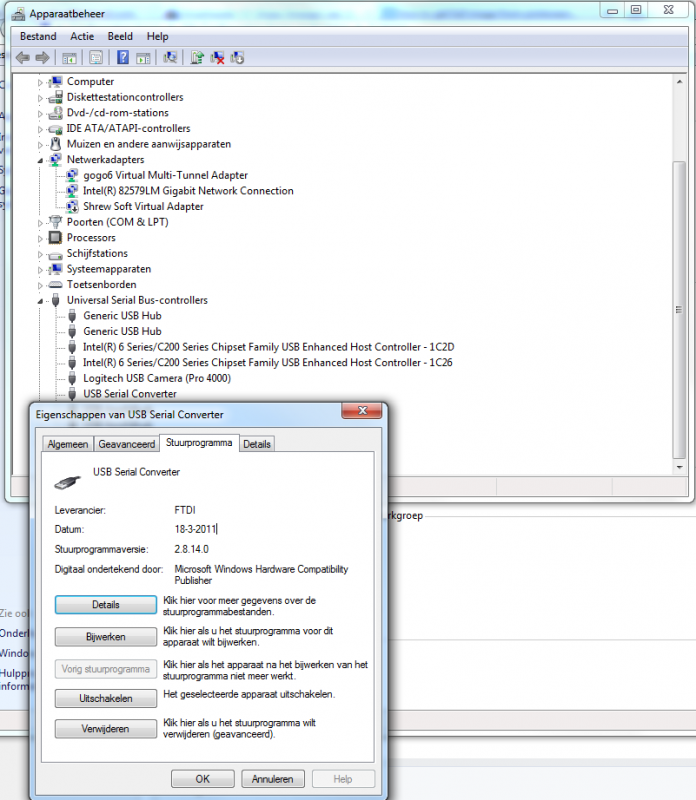

Zo staat ie bij mij er in, als USB Serial Converter
Maar heb zelf geen drivers hoeven toevoegen, dat deed windows zelf, moest wel lang wachten tot het klaar was, meen ik me te herinneren
